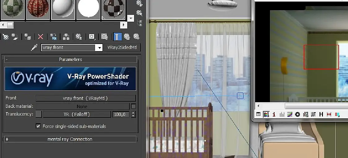

vray2sided. Абсолютно прозрачные шторы на визуализации.
На сайте c 23.07.2014
Сообщений: 25
Абакан
Вот и весь вопрос! Никак не могу понять почему он не визуализируется, профи, подскажите?

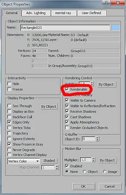

Галка в свойствах модели стоит? Еще может быть текстура в слоте прозрачности потерялась.

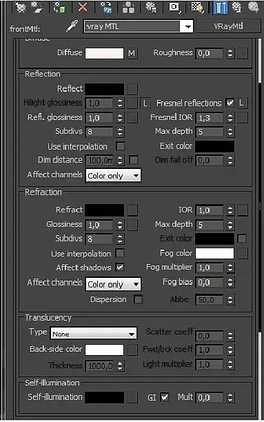

Вот, к примеру, настройки материала Front
Как такое окно вызвать?
Галка стоит. Текстуры вроде все прописала.

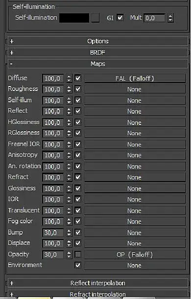

тут проверьте. не должно быть пусто
Пусто, сейчас что-н поставлю.

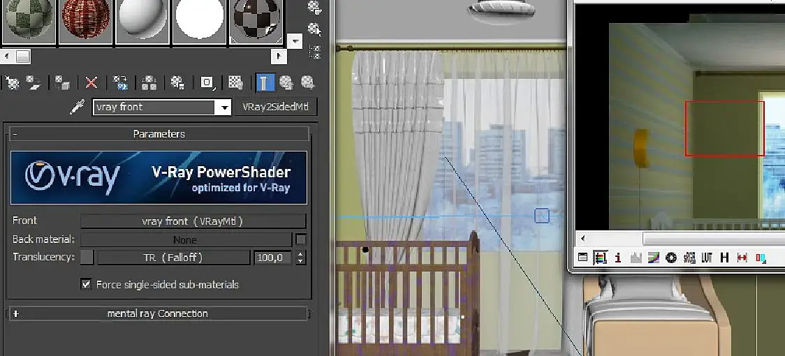

beard02, Дружище, спасибо! Кажется в этом и было дело:) Визирует уже!
