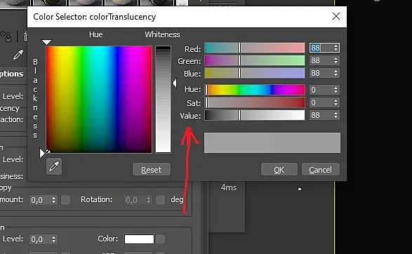

Данный параметр Translucency перекрашивает в другой выбранный цвет...но прозрачность у всего объекта остается прежней.
Если поднести листочек к лампочке, то он начнет просвечиваться....
Сообщений: 17167
Там серый ставишь, а рефракт вообще отключить. И серым в транслюценси регулируешь. Сильно яркий не надо ставить, 50-100, по ситуации.
почему именно серый?
отключить рефракт это поставить ему ноль?
это про какой параметр речь ?
Сообщений: 17167
Рефракт на ноль, черный цвет.
Серый - потому что попробуй, сам увидишь. 50-100 это про серость серого, цвет Translucency. Эт всё будет зависить от мощности лампочки и расстояния от неё до материала. Обычно подходит неяркий тёмно-серый цвет.
Серый - потому что попробуй, сам увидишь. 50-100 это про серость серого, цвет Translucency. Эт всё будет зависить от мощности лампочки и расстояния от неё до материала. Обычно подходит тёмно-серый цвет.
правильно ли я понимаю что любой параметр, к примеру:
Translucency или Рефракт
регулируется как и значением (от 0 до 1) так и цветом от белого к черному?
Если  мы серость серого ставим 50-100, то значение в цифрах которое - на глаз ставить ?
Там же цветовая модель в RGB....значения которой больше чем 100.....в общем это значение крутить надо ?
Сообщений: 4785
да не надо серый, на лепестки в цвет транслюсенции дифузную карту киньте, а транлюсенцию уже по вкусу крутите обычно 0.2-0.5 для лепестков.
Рефракт вообще лучше выключить, не знаю почему речь о нем зашла про sss что ли? но на растениях его не используют потому, что когда много растений преломление будет очень долго рендериться. Поэтому используют транслюсенцию для полупрозрачности
