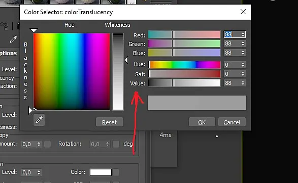

Там серый ставишь, а рефракт вообще отключить. И серым в транслюценси регулируешь. Сильно яркий не надо ставить, 50-100, по ситуации.

Сообщений: 16308
Рефракт на ноль, черный цвет.
Серый - потому что попробуй, сам увидишь. 50-100 это про серость серого, цвет Translucency. Эт всё будет зависить от мощности лампочки и расстояния от неё до материала. Обычно подходит неяркий тёмно-серый цвет.
Там же цветовая модель в RGB....значения которой больше чем 100.....в общем это значение крутить надо ?

да не надо серый, на лепестки в цвет транслюсенции дифузную карту киньте, а транлюсенцию уже по вкусу крутите обычно 0.2-0.5 для лепестков.
Рефракт вообще лучше выключить, не знаю почему речь о нем зашла про sss что ли? но на растениях его не используют потому, что когда много растений преломление будет очень долго рендериться. Поэтому используют транслюсенцию для полупрозрачности
