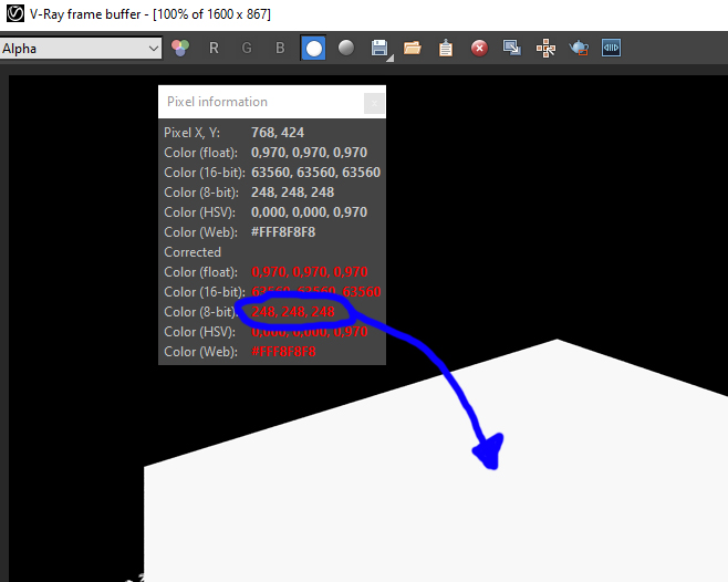

Перешёл с 14 макса и вирея 3.2 на 16 макс и вирей 3.6. В результате получил такой глюк. Может кто сталкивался?
Альфа канал такой полностью, не зависит от объекта и его свойств. В object properties и V-ray properties всё по дефолту
Сообщений: 10712
причины в мультискаттере, криво сломанном, воспользуйтесь поиском - эта тема совсем недавно поднималась и как раз причину установили
На сайте c 05.08.2010
Сообщений: 49
Спасибо, сейчас поищу по сайту. Я так понял проблема не в наличии мультискэттера в конкретной сцене, а в максе в принципе? Удалил весь скэттер со сцены всё равно глюк, даже ещё темнее альфа стала
Сообщений: 10712
suhiro да, самого скаттера в сцене может не быть, проблема в кряке
На сайте c 04.10.2006
Сообщений: 3711
suhiro, надо открыть новый "чистый" макс, и в него замержить сцену без мультискаттера. Тогда все будет ок.
Недавно именно так и пришлось сцены лечить.
Сообщений: 49
MpaKo6eс Спасибо, но мне лечить смысла нет, мне мультискаттер в сцене необходим. Пока вышел из положения через маски object id. Но в будущем либо назад на 14 макс либо придётся лицензию покупать.

Сообщений: 10712
olegwer там вся штука в том, что цвет альфы рандомно скачет при каждом рендере
suhiro выход из ситуации - установка другой версии
