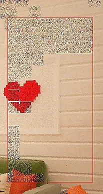

Появляются странные засветы, причем предыдущий вариант рендера этого участка был без этих артефактов. Т.е. потолок и освещение не менялось в данной сцене.

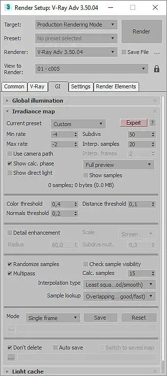

Включением Detail Enhancement вы даёте команду VRay использовать BruteForce в радиусе 10мм на стыках объектов, для улучшения детализации GI. Что совсем не обязательно в данной ситуации, так как этот эффект действует на всей сцене. Если бы вы показали настройки - всё стало бы сразу ясно.
Либо низкие настройки Lightcache, либо странные Irradiance Map.

Попробуйте https://dl.dropboxusercontent.com/s/kbgca4ex89y6q6y/shot_170929_094624.png  тут включить
и https://dl.dropboxusercontent.com/s/qhyud1breacqd9y/shot_170929_094732.png  тут выставить 0.8
Не вижу LightCache retrace , неужели появилась опция с VRay 3.6?

На сайте c 21.12.2014
Сообщений: 11
Засвет возникает именно из-за Irr Mapa на его просчете видно место будущего засвета.
IESок нету в сцене вообще.
Уже проверил все маты, нигде нету чисто черных и белых цветов.
При этом... при рендере региона из этой же камеры, с таким и же настройками не дает никакого завета =(
Сообщений: 3685
IrMap, Subdivs 100-120, Interp. Samples 40-50
