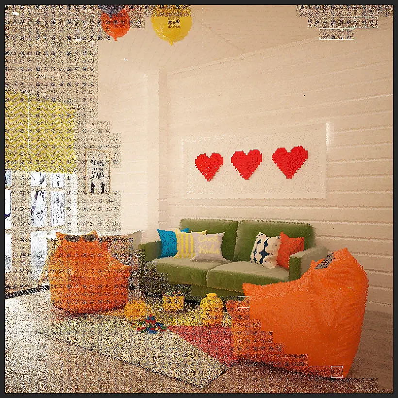

Vray 3. Появляются непонятные световые пятна, Нужна помощь.
На сайте c 21.12.2014
Сообщений: 11
Появляются странные засветы, причем предыдущий вариант рендера этого участка был без этих артефактов. Т.е. потолок и освещение не менялось в данной сцене.

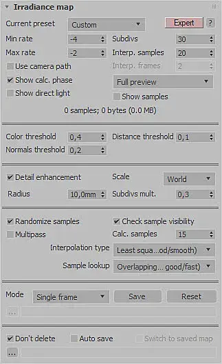

Сообщений: 7379
Andrey_Hard, я их поборол включением Detail enhanchmenta в ирмапе. Может есть и другой способ, не знаю) Там буквально на 10 мм радиус действия.
Сообщений: 11
Попробую сейчас. Спасибо.

На сайте c 20.07.2015
Сообщений: 578
Включением Detail Enhancement вы даёте команду VRay использовать BruteForce в радиусе 10мм на стыках объектов, для улучшения детализации GI. Что совсем не обязательно в данной ситуации, так как этот эффект действует на всей сцене. Если бы вы показали настройки - всё стало бы сразу ясно.
Либо низкие настройки Lightcache, либо странные Irradiance Map.

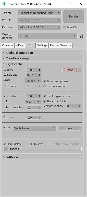

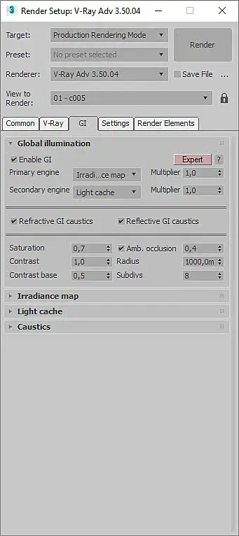

Сообщений: 578
Попробуйте https://dl.dropboxusercontent.com/s/kbgca4ex89y6q6y/shot_170929_094624.png тут включить
и https://dl.dropboxusercontent.com/s/qhyud1breacqd9y/shot_170929_094732.png тут выставить 0.8
Не вижу LightCache retrace , неужели появилась опция с VRay 3.6?
Сообщений: 11
LightCache retrace над Pre-Filter

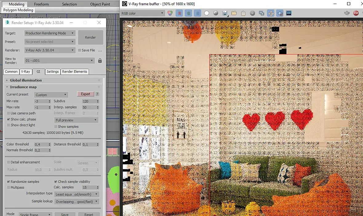

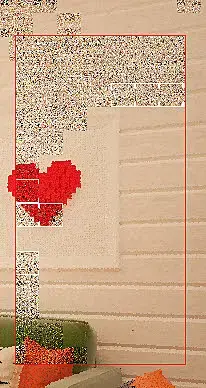

Засвет возникает именно из-за Irr Mapa на его просчете видно место будущего засвета.
IESок нету в сцене вообще.
Уже проверил все маты, нигде нету чисто черных и белых цветов.
При этом... при рендере региона из этой же камеры, с таким и же настройками не дает никакого завета =(

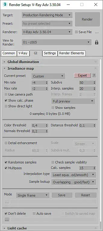

Сообщений: 4164
IrMap, Subdivs 100-120, Interp. Samples 40-50
Сообщений: 11
Время просчета ирр мап значительно возросло.
Проблема осталась.

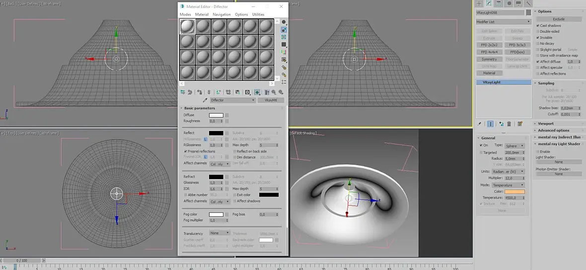

Проблема в данном случае с точечниками. При отключении источников света, проблема исчезает.
Форма лампы - цельный объект Poly. Без дырок и просветов.
Мат стандартный VrayMlt с диффузом 240-240-240 (RGB)
Источник света - VrayLight с настройками на скрине.
Сила засвета зависит от диффузного цвета модели светильника...
чем ближе цвет мата светильника к черному, тем меньше засвет.
