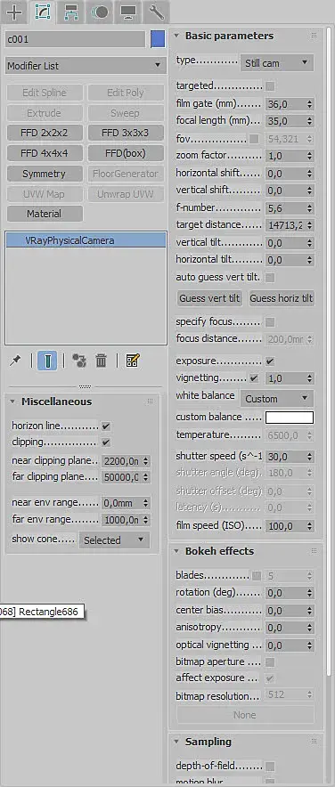

Настройки камеры

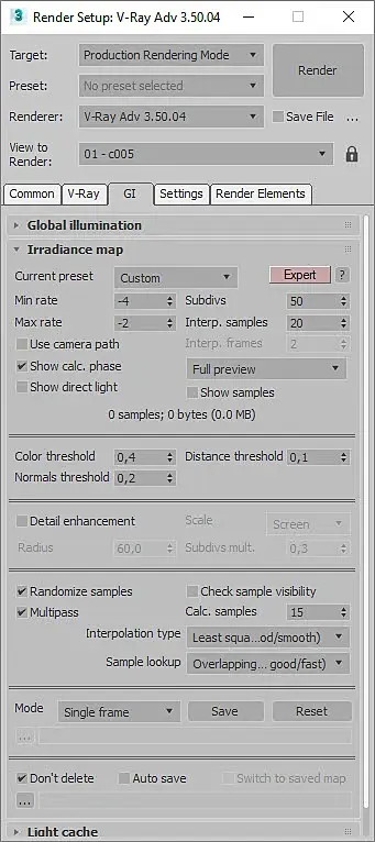

-4 -2 довольно мало
Попробуйте -3 -1 или 0
Subdivs выше 60 редко нужно ставить. Interp Samples 20 хватает тоже.
Попробуйте Distance Threshold выставить 0.3 - VRay накинет больше сэмплов, где объекты находятся близко к друг другу.

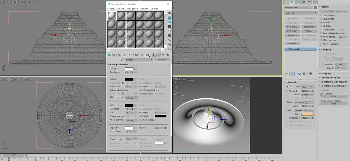

Цитата Andrey_Hard:
Цитата Bestviz:
IrMap, Subdivs 100-120, Interp. Samples 40-50
Время просчета ирр мап значительно возросло.
Проблема осталась.
Проблема в данном случае с точечниками. При отключении источников света, проблема исчезает.
Форма лампы - цельный объект Poly. Без дырок и просветов.
Мат стандартный VrayMlt с диффузом 240-240-240 (RGB)
Источник света - VrayLight с настройками на скрине.
Сила засвета зависит от диффузного цвета модели светильника...
чем ближе цвет мата светильника к черному, тем меньше засвет.
Что за ерунда то такая...
Уменьши параметр светильника или объекта который рядом с источником света

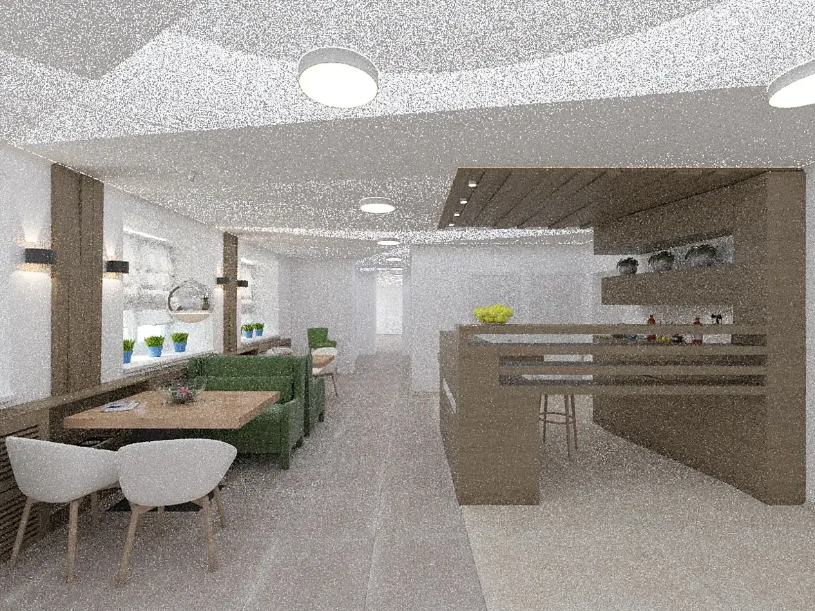

Помогите пожалуйста,у же всю голову сломала.. ужасные засветы на потолке. Уже и удаляла модельки, освещение, ничего не меняется..
Есть солнце и привязанное небо, портала в окнах.

У вас Vray Sun есть в сцене? Он бывает такие пятна дает. в местах пересечения чего либо с чем либо
и попробуйте увеличить в irradiance map сабдивы. 90 и 90, например

Сообщений: 14
Vray sun есть, но даже с его удалением ничего не изменилось.  irradiance map тоже не помогает ((

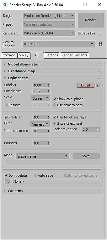

Цитата Andrey_Hard:
Цитата Oleg.budeanu:
Включением Detail Enhancement вы даёте команду VRay использовать BruteForce в радиусе 10мм на стыках объектов, для улучшения детализации GI. Что совсем не обязательно в данной ситуации, так как этот эффект действует на всей сцене. Если бы вы показали настройки - всё стало бы сразу ясно.

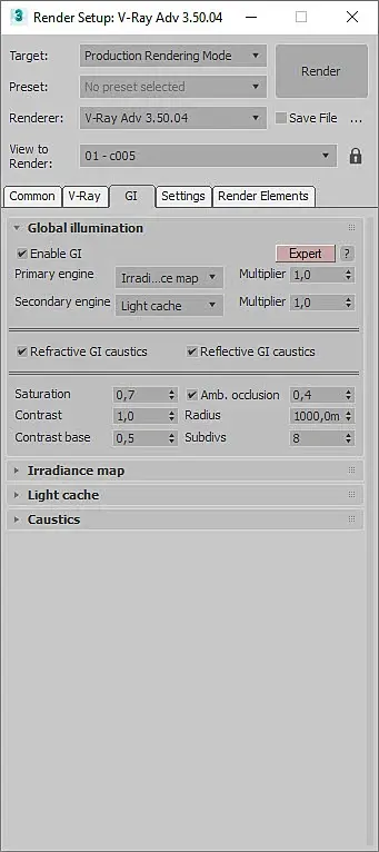

Либо низкие настройки Lightcache, либо странные Irradiance Map.
лайткеш - повысить до 1500, scale - world, sample size - 30mm, убрать галку store direct light, воткнуть leak prevention в 0.8
по факту должно хватить одной галки store.
//увидел, что уже поздно, но может кому еще пригодится :)
pica_ola - а у вас похоже геометрия потолка ломаная, перестройте начисто, чтобы не было переломов полигонов

Сообщений: 4164
Толщину потолку придайте. Это решит проблему с пятнами.
