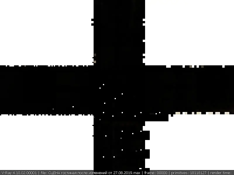

На сайте c 21.10.2015
подскажите плиз что за хрень рендрится? фрейм буфер или черный или белый или такой крест
макс 19, vray next. на другой машине рендрит норм, не пойму где косяк

4roomnn
Выложите сцену или ссылку в личку, экстрасенсов тут нет. И да, вирей 4.3 уже давно народный есть.

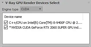

Всем привет, мега срочный вопрос, если выбрать рендер и на видяхе и на проце выгода же будет?
Рендерю стилизованную композицию из металлических объектов, много отражений, ничего сложного по идее.
Т.е как понимаю и видяха и проц будут участвовать в рендере, правильно?)
На сайте c 25.05.2015
Сообщений: 1115
крск
будет небольшой + к скорости, но проверьте возможно переключение с CUDA на RTX даст больше  буст чем i5

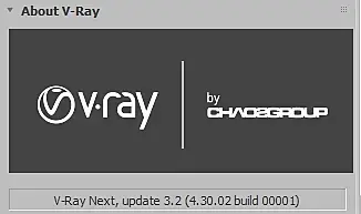

я до сих пор застрял на 3,2 - хочу скакнуть на 4. Какой более стабильный и адекватный? 4,2? 4,3?
для тех кто как и я в танке - посоветуйте. И еще вопросик - при появлении в новых виреях галки отключающей локал сабдивы - матерые визуализаторы все равно ручками сабдивы предпочитают прописывать или уже не парятся и отдаются автоматике?
4.30.02 стабилен или есть глюки?
уже перескакивайте сразу на 5 стазу, там действительно много нового
у меня был вообще 2.0 -поставила 5.0 и не парюсь ни о чем - я летаю))))
