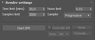

Кто нибудь сталкивался с проблемой в Вирей5 и бачем - ставим ограничение рендера по времени и по ноизу. Например время - 20 минут, ноиз - 0.01. В итоге имеем, что если картинку уже отрендерил до шума 0.01, пока время не кончится, рендер не остановится и не перейдет к следущей камере. Пробовал и на ЦПУ и на ГПУ, везде одно и тоже. Баг или я что-то неправильно настраиваю?
п.с. Если рендерить напрямую, без Бача, то все ок, рендер завершается корректно или если шум достиг нужного значения или по времени -  в зависимости от того что быстрее достигает нужного значения, но так рендерить капец не удобно, 26 камер - на всю ночь точно)))
