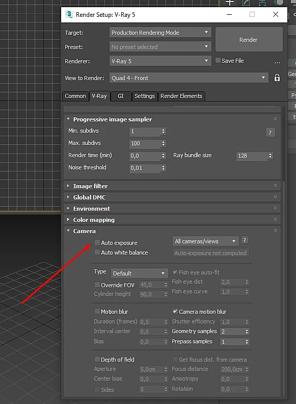

Цитата giglen:
Exp control везде выключен.
В смысле тут выключено? Странно, очень похоже, что включено. Глюк какой что-ли.
Закрой-открой сцену, перезагрузи комп, проверь включён ли сетевой кабель) Мало ли.

Цитата DoCentttt:
Вот крайне странно это все. Галки нет. Может сборка вирея гонит, я ее только недавно поставил smiley-sad.gif

Цитата DoCentttt:

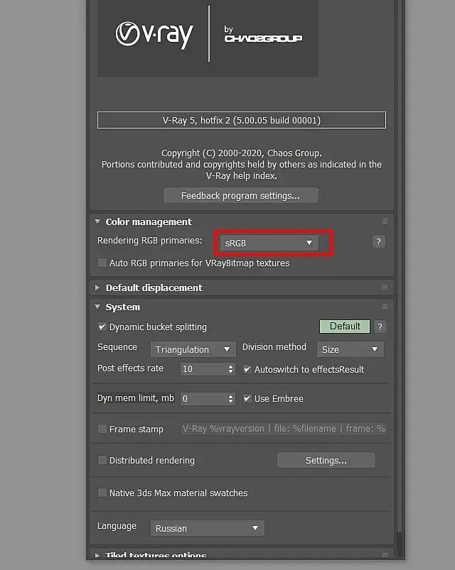

Врубил вырубил галку, рандом пропал! Спасибо)) но теперь вопрос в другом. Гамма сама меняется на темную, после сохранения, хотя она в Preferences она вырублена... https://prnt.sc/vvmrur
Color Mapping не влияет почему-то на конечный результат..
или вот - https://prnt.sc/vvmt1v  что за печаль. Походу дауншифт близится))))

Зачем вырубать галочку гамма в настройках? не понятно. Все чудно и так работает. Вирейка 2.2, фотошоп 2.2, монитор 2.2 и везде одинаковый профиль и проблемы уйдут сами собой
На сайте c 19.10.2010
Сообщений: 697
Peace
Так у меня везде был БЕЗ коррекции гаммы, точно так же, как у вас только БЕЗ.

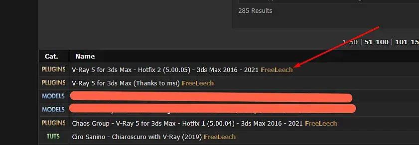

Сообщений: 3333
Цитата giglen:
Видимо версия попалась дурацкая
Версия замечательная. Надо было все предыдущие кряки вычистить.

Цитата Bestviz:
я именно так и сделал, т.к до этого врей не запускался)
