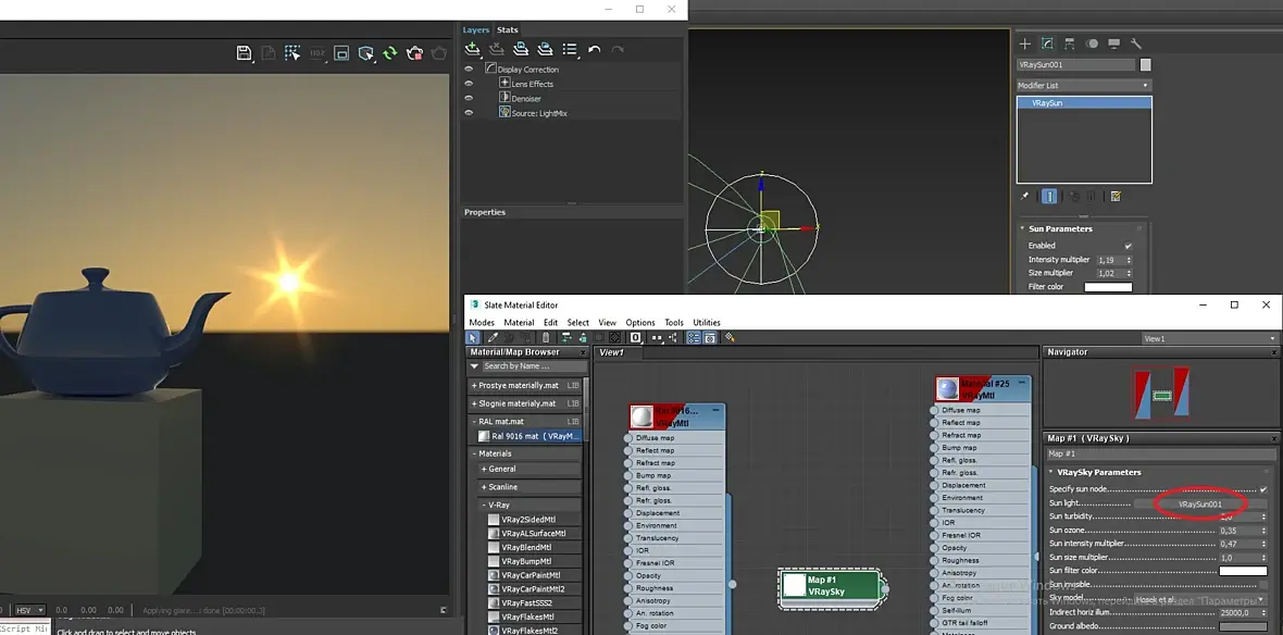

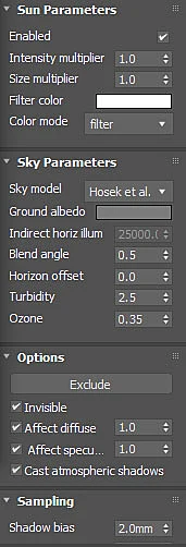

Помогите , изучаю VRay самостоятельно. Не видно диска солнца на рендере , что на GPU что на обычном, пробовал и на IPR режиме и полный рендер. Вот для ясности картины состряпал сценку, специально уменьшил экспозицию что бы видно было. Sun and Sky, Камера V-Ray. Invisible вкл/выкл не помогает. Что за лаги , или я чего то не понимаю ?
На сайте c 10.05.2011
Оно есть. Камеру просто выше поднять надо и влево. Отодвиньте солнце по локальной оси чтобы понять, что происходит и почему так.

А разве солнце не должно быть видно на рендере там , где диск в сцене ?

A size multiplier у вас какой?
Сообщений: 10719
Vania2017F нет

В
Sean   1,0
Камерой в режиме IPR искал, диска не видно .Sean поднял до 10 толку ноль

Vania2017F включенная галка invisible ни на что не намекает?

Size multiplier 10.0
xpp_nd_ruphus написал же сразу что не влияет на видимость не как

Странно, что Size Multiplier не влияет никак вообще. Картинка одинаковая и при 1, и при 10. Такое ощущение, что светит только скай.
Может в свойствах солнца галочка Renderable отключена? Или в нерендерящемся слое солнце лежит?

Привяжите солнце к небу, и регулируйте через врэйскай

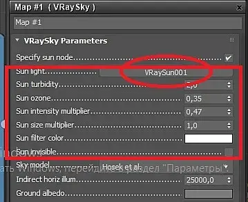

Fantom Ury , кстати это идея . Перетаскивал из окружения Sky в редактор материалов как  Instanse там реально Sun в настройках нет . То есть стоит значение none. Не подскажите как туда Sun карту добавить?

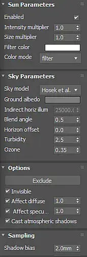

Spark я говорил что только учусь , подскажи пожалуйста , где найти эти свойства?
Хотя когда солнце подымаю выше. Интенсивность освещения увеличивается  но диска не видно

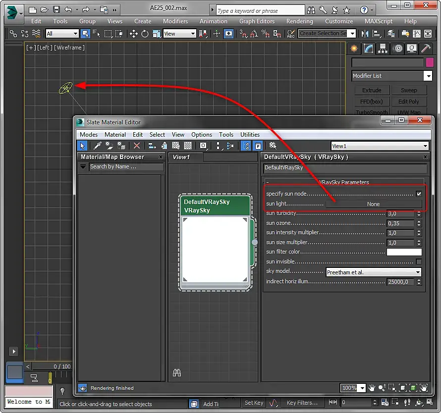

Нажимаете на кнопку none в скай карте и потом указываете солнце. В самой карте можно регулировать интенсивность, размер диска, яркость , контрастность и т.д.

Кажется нашёл, вечером отпишусь получилось или нет
Fantom Ury спасибо , попробую вечером!

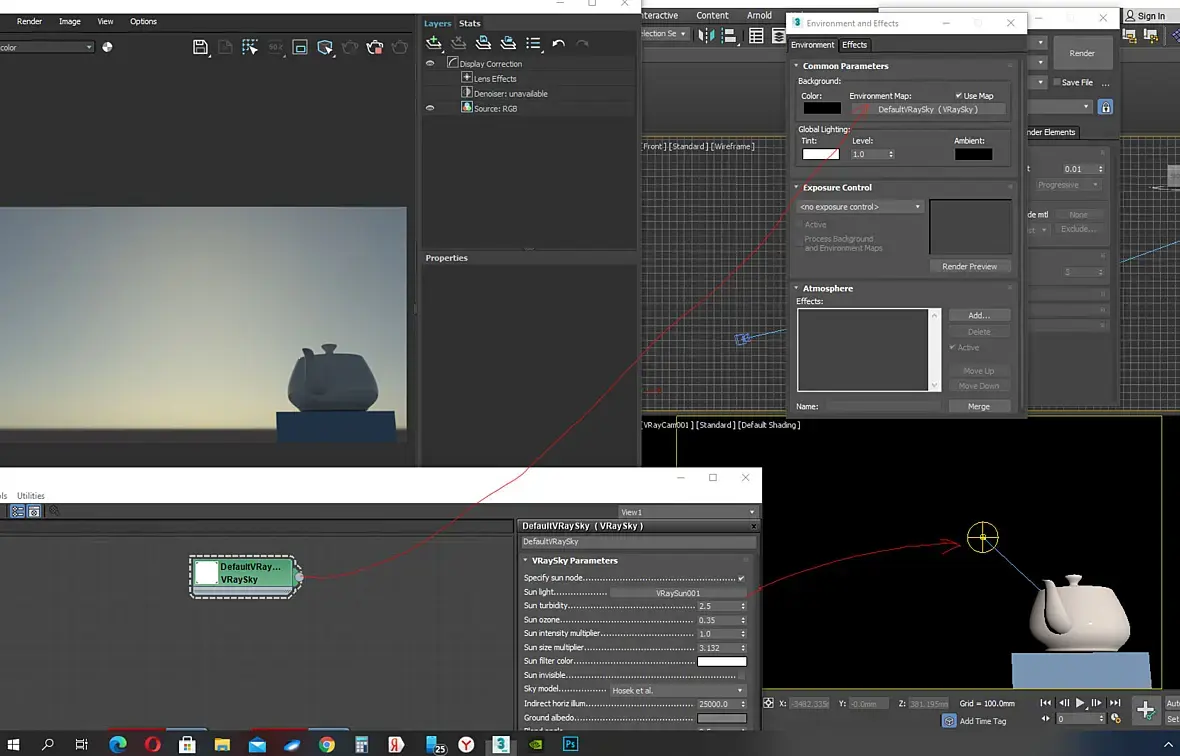

Попробовал , ничем это не помогло smiley-sad.gif. Перетащил Sky как инстанс в материалы , добавил солнце , перетащил всё это в окружение smiley-cray.gif
Цитата Vania2017F:
https://youtu.be/8TUmDMNYSeY
может так понятней будет

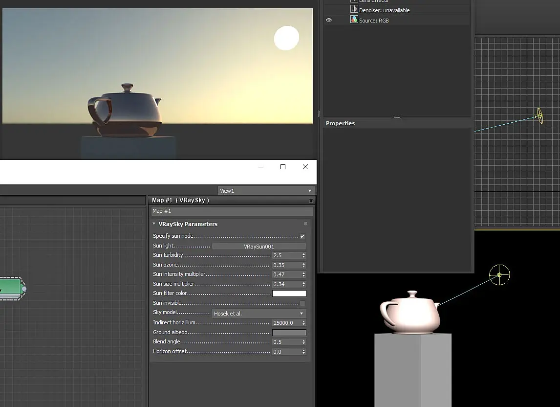

Fantom Ury СПАСИБО ВАМ ОГРОМНОЕ ! Получилось ! Сегодня прочитал что Max надо запускать от администратора ( была у кого то проблема с солнцем из за этого), во вторых сбросил настройки V-Ray на дефолтные ( ну это я так думаю что сбросил , не знаю уж правильно я сделал ?)И в третьих создал солнце без неба , а потом из карт перетащил в окружение ! Уж не знаю что из этого помогло , но всё заработало ! Спасибо вам ещё раз !!!!
Да ещё сцену поменьше создал размером , может и я дебил до этого огромные размеры ставил .
