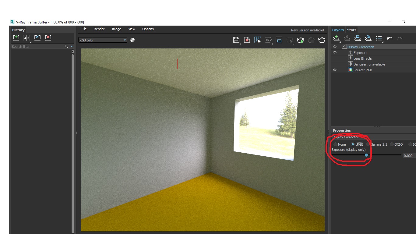

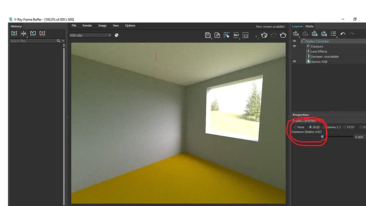

Привет всем! как нужно рендить правильно с сржб или нет? дело в том что с сржб картинка как бы мутная в тумане. но без сржб она насыщеней но трудней настраивать засветы и общую композицию. или может есть способы с сржб немного убрать эту мутность? как вы рендите в пятом вирее? с сржб?PS- как сохранить картинку с сржб я знаю. с этим проблем нет. цвет-яркость такая же как буфере

Имеется в виду, что еще в 2005 году на 3dcenter.ru шли жаркие споры по этому поводу. А суть проста, можно сказать как в фотографии - кто-то фотит только в RAW, a кто-то сразу в жипег и бегом постит в социалку. Хочешь дальше рендер "проявлять" на посте с обработкой, выгоняя и корректируя на свой вкус экспозицию - без sRGB. Если это не нужно - рендери сразу в sRGB, так как sRGB это фактически и есть та гаммакоррекция /"проявка"/  32-bit /RAW/ на автомате.
Сообщений: 10705
если рендерить в гамме 1 то будут провалы по черному и по белому, если сохранять не в 32 бита
в большинстве случаев 32 бита нафиг не нужно, при рендере в 16 или 8 бит только 2.2

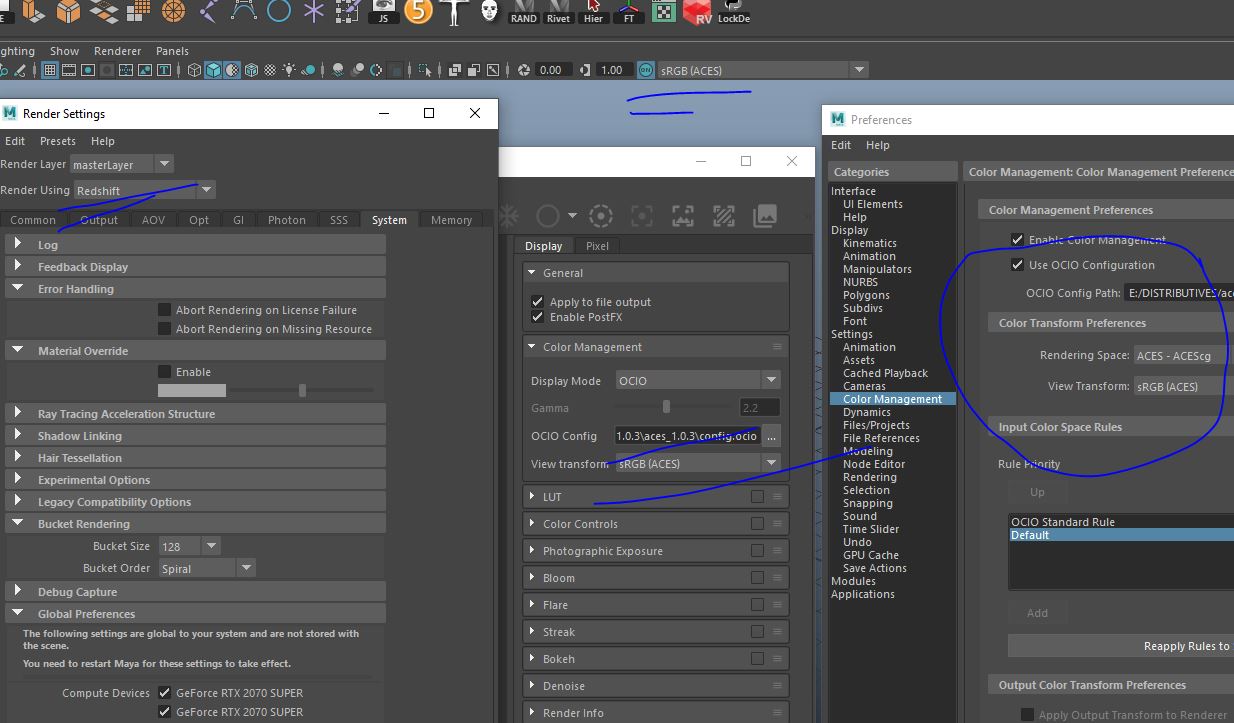

За пятый не скажу точно, у меня 4 там это реализцется через VrayOCIO в текстурах и через OCIO во фреймбуфере. В пятерке вроде проще сделали. Погуглите Vray ACES workflow - тема на подъёме появляется понемногу инфа. Для пятёрки кстати даже в документации вирея прописано на сайте хаосов.
На сайте c 10.11.2009
Сообщений: 1471
Н.Новгород
В редшифте в принципе так же.
