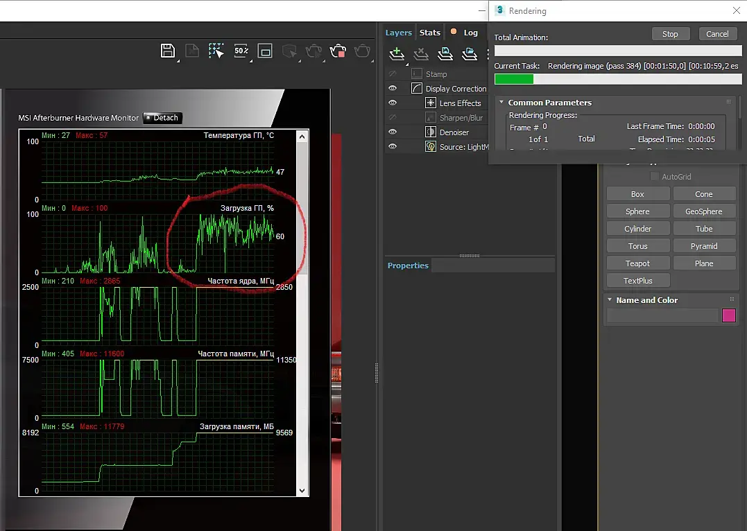

На сайте c 27.07.2016
Сообщений: 1567
Красноярск
Цитата Rebate:
Немой вопрос, а как в той же сцене будет визить 3080/3090
на 3090 в режиме RTX не CUDA от 83 до 100% разброс нагрузки (при этом ютубчик на втором монике спокойно работает или фильмец), и примерно раз в 10 секунд проваливает до 43% но поднимает мгновенно обратно, не знаю с чем связан этот момент по температуре всё ок.
p.s. проверь на fstorm нагрузку (как вариант), если унылая то явно не в vray дело.
