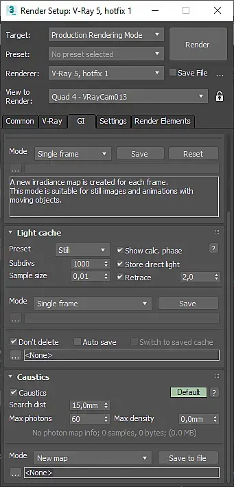

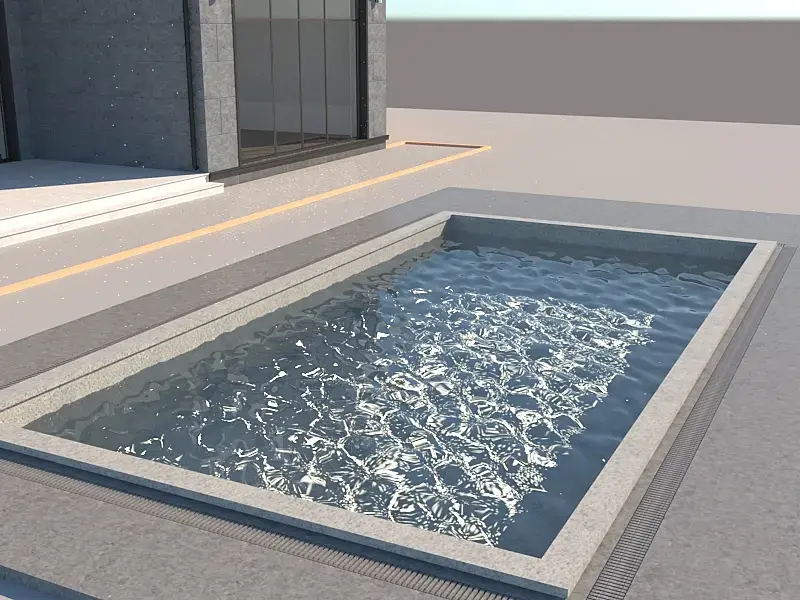

Я новичок в максе, просто в 2015 максе я включала каустику только через GI и дальше просто настраивала настройки и все работало. А в 2020 максе оказалось, что галочка в light caustics-->generate caustics была снята. Об этой настройке я не знала к сожалению. Покопалась в инете все решила, спасибо.
Но от каустики теперь появились белые точки слева. Как их можно убрать?

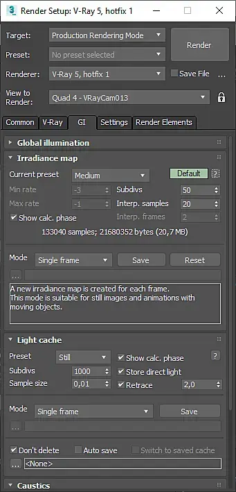

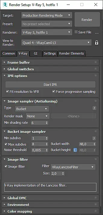

На сайте c 04.12.2021
Сообщений: 4
Пожалуйста, вот настройки

А попробуйте сбросить настройки по-дефолту и отрендерить. Вообще, не вижу смысла в 5-м вирее использовать IRMap.

Почему и что советуете тогда использовать?
На сайте c 16.08.2013
Сообщений: 156
Устаревший способ. Сейчас нет необходимости в такой сложной настройке. Вирей норм рендерит в связке брутфорс+ лайткэш, с настройками выставленными по дефолту. IRMap пока не убрали, но чем дальше - тем больше будет с ней сложностей.
