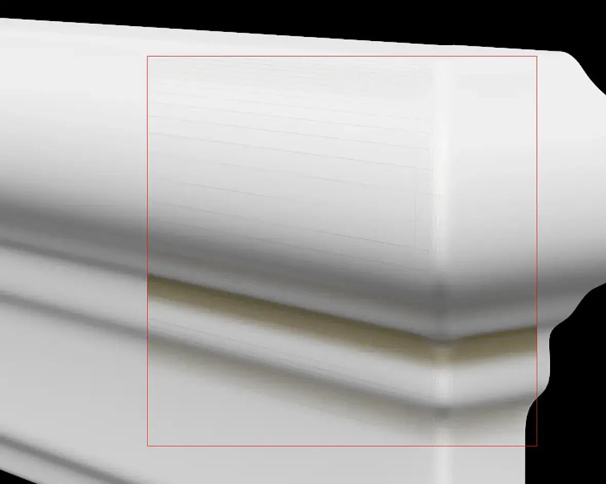

На сайте c 29.05.2015
Сообщений: 1549

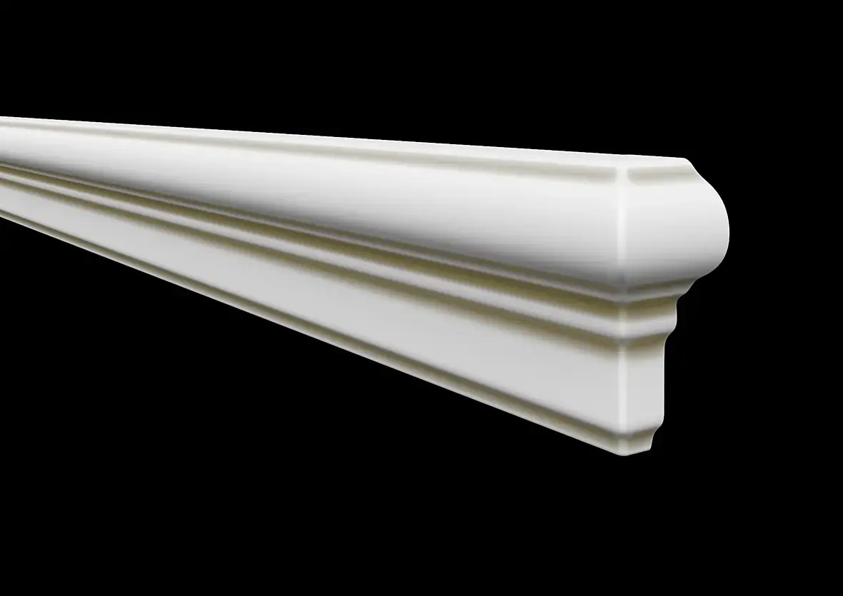

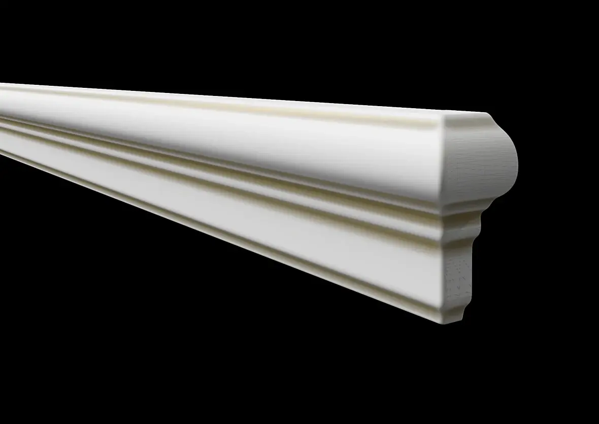

Видно еджи при применении vray dirt... Не могу найти как исправить(
нормали вывернуты? вертексы сшиты?
Сообщений: 1549
На сайте c 25.05.2015
Сообщений: 1122
крск
компланарных поликов нет? на обычном чайнике все ок?
Сообщений: 1549

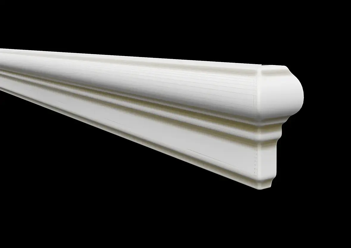

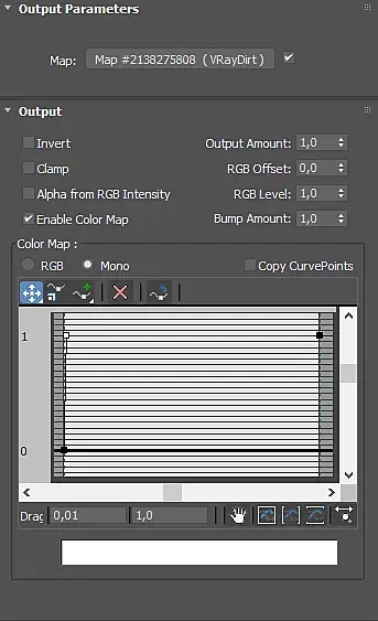

Через кривую вывел но даже легкий дирт проглядываются еджи
Все сглажено
На сайте c 21.04.2015
Попробуйте invert normal галку поставить. У меня было такое,помогало
Сообщений: 1549
Неа, как я и думал он просто на выпуклых дирт делает и эджи тоже остаются(

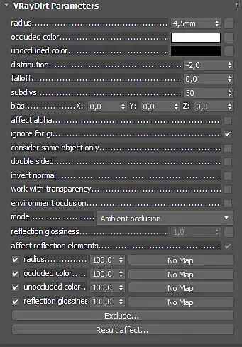

На сайте c 04.04.2010
Сообщений: 119
London
дистрибушн на дефолт верните... из-за него
Сообщений: 1549
Пробовал конечно, получается не тот результат дирта, что мне нужен и эджи все равно есть(((
На сайте c 03.08.2017
Сообщений: 351
Если совсем топорно - сделать мультисаб мат и применить дирт к нужным фейсам только )
На сайте c 15.11.2006
Сообщений: 46
Turbosmooth точно поможет
Сообщений: 1549
Оставлю ан крайний случай!) Спасибо, если не придумаю что это то придется такsmiley-unknw.gif

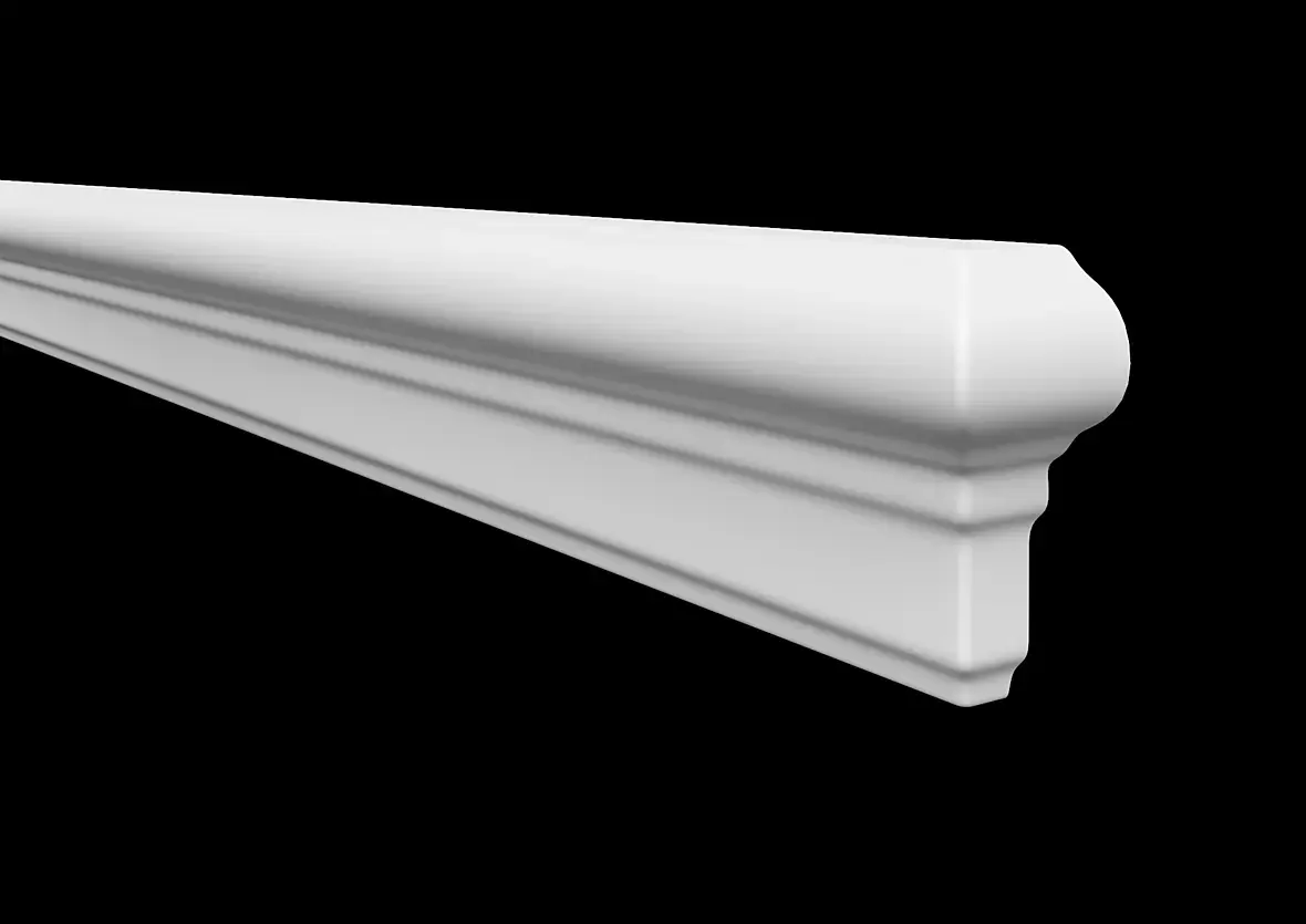

3dkomar:
Не помог, но я кое что заметил глюк, какой то вот на торце эджей не видно и если повернуть все на 90 градусов эджи видно теперь на торцеsmiley-crazy.gifsmiley-crazy.gif
Урааааааа!!! Дошло!))) Короче, dirt глючит при сильном отдалении от ноля координат)))) Всем спасибо!)))
