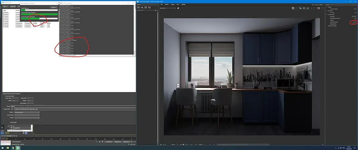

Друзья, приветствую!
Сейчас обратил внимание на такую штуку: выставлен нужный мне уровень шума при рендере в значении 0.01. Рендер дошёл до этого уровня, но он продолжается. в V-ray messages говорит что идёт денойз, но уровень шума больше не отображается. При этом по времени прошла только половина, судя по прогрессу. Что это такое, а то я как-то в замешательстве?smiley-unknw.gif

Нашёл объяснение этому явлению: https://forums.chaosgroup.com/forum/v-ray-for-3ds-max-forums/v-ray-for-3ds-max-general/72020-progressive-render-noise-vs-time
Если вкратце, то: в сообщениях вирей говорит что да, рендер дошёл до указанного лимита шумов. Но не весь. Из общей картины где-то 30% ещё не достигли нужного порога шума, по этому денойз продолжается.
