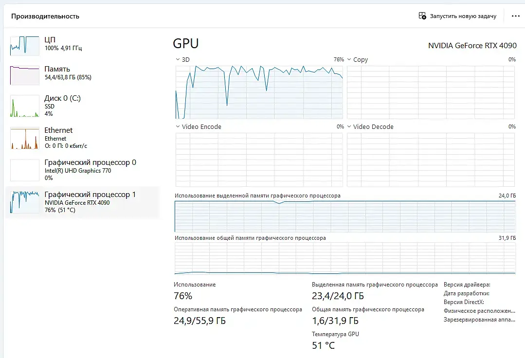

Всем привет. Короче, проблема такая. Комп на проце  i7-13700K, 64 оперативы. Рендерю на GPU, 4090 RTX видюха.
Сцена не сказать, что большая, но и не маленькая, плюс минус 30 млн полигонов, плюс прокси. Сам рендер идёт довольно шустро, но долго всё подгружается перед непосредственно самим рендером, что в принципе, нормально. Но по мере увеличения сцены стал рендер вылетать, связываю это непосредственно с увеличением количества объектов в сцене.. Когда прячу половину - всё ок. В каком направлении копать, может в настройках что по попробовать изменить? Сильно уменьшить сцену не вариант.
Добрый день. Ставлю на переполнение памяти на видеокарте.

spush, оптимизировать сцену, купить видеокарту с большим количеством памяти, перейти на цпу рендер.
Но для начала посмотрите во время рендера в диспетчере задач количество выделяемой видеопамяти.

По скриншоту видно что уперлись в размер памяти.

Архитектура рендерится без проблем потому что еще не успеваете заполнить объем видеопамяти.
Попробуйте начать оптимизацию с деревьев. Обычно там как большие текстуры, так и сложные материалы. Особенно если это Maxtree. Они там все 2Sided с кучей карт. Вполне можно обойтись диффузом, и рефлектом на стандартном шейдере.
Так же рассмотрите вариант рендера в пару итераций. К примеру, весь задний фон рендернуть отдельно. И потом в фотошопе подложить под рендер здания с передним планом.

Спасибо. Ужал часть текстур плюс огромную хдри, плюс прячу всё, что не попадает в кадр, вроде пока рендерит ок.

Конечно нормально, если оно в подкачку данные сбрасывает. Вот этот пик вроде показывает, что в начале память была полностью занята. Возможно даже, если увеличить оперативку, вылеты прекратятся.
А вообще пост очень хороший, показательный. Что без оптимизации с 30млн. может никуда не пойти даже на 4090.
Кстати, возможный это вариант - у меня ещё был диск жёсткий забит почти полностью, я освободил гигов 100 и стало лучше, т.е. может просто на подкачку не хватало памяти?
Ну да. На ssd подкачку желательно.

Короче, ещё добавлю, может кому будет полезно. Когда начал рендерить уже в большом разрешении - проблема опять появилась, рендер зависал где-то на середине - что только не перепробовал, потратил целый день)) по итогу решилось банально переключением с progressive на bucket.
