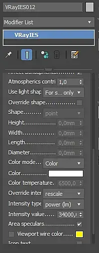

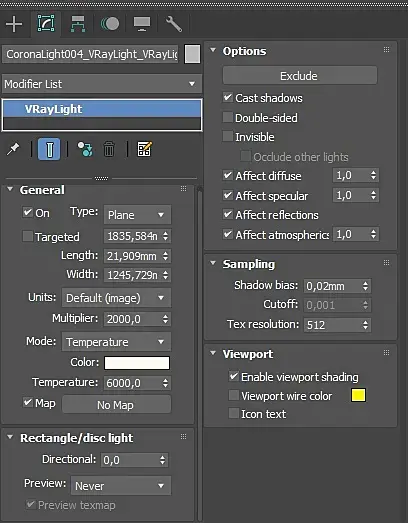

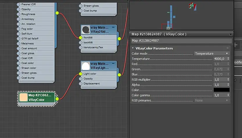

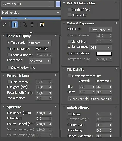

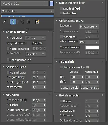

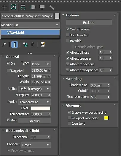

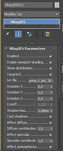

По поводу помощи в настройках, грузите сюда изображения, с настройками камеры и светильника.                                                                                                                                                  На счёт артефактов, ничего такого не замечала, вполне приятная картинка выходит.                         (сверху вниз)                                                                                                                                                 1 и 2 скрин - ies свет                                                                                                                                   3 - стандартный свет vray                                                                                                                             4 - светильник со светом через материалы                                                                                                  5 и 6 - камера
Сообщений: 10881
У Вас у камеры Shutter Speed 200, ставьте значения в районе 8-4-2.
И мульт на вирейлайте с 2000 скручивайте смело вниз. Причем сильно.

нет, не на глаз. ставь свет в люменах и в камере крути экспозицию. в помещении - диафрагма от 2 до 4, выдержка 5-20, исо от 100 до 1000. почитай про фотографию, станет понятно что и как.

Это смотря, кто какой ГРИП любит. На мой взгляд диафрагма даже 4 много для общих планов в интерьере. Соответственно выдержка у меня длиннее.
Но то что надо учить принципы фотографии это точно.
