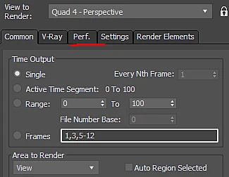

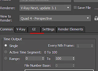

Привет, поясните пж разницу между вкладками GI обычного vray и perf в GPU? В свитке там совсем другие настройки. Я так понял если сменить что то во свитке GI то автоматом сохраниться и в GPU?
Сообщений: 10258
нет, они друг от друга независимы и работают по разным алгоритмам
На сайте c 11.02.2018
Сообщений: 2046
Сальск
На ГПУ нельзя выбрать первичный движок. Там по умолчанию Брутфорс и это не меняется. Выбрать можно только вторичный движок, и выбор между БрутФорсом и Лайткешем. Если выберете Лайткеш, то он будет считаться всё-равно на процессоре, и только после просчёта Лайткеша пойдёт рендер видеокартой.
Работают сэмплеры по разному. На ГПУ те же значения сабдивов, что и на ЦПУ, дадут грязную картинку, сэмплер работает по другому, значения нужно подбирать заново.
Мин Шейдинг Рейт на ГПУ нет.
