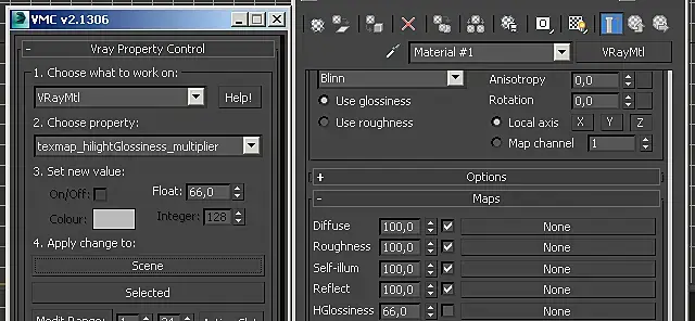

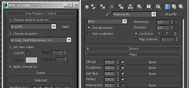

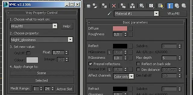

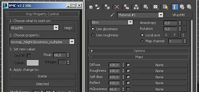

Martensit
Есть такой скрипт Vray Materials Control:
http://www.oliverradford.com/
Бесплатная версия урезана, но может менять скопом параметры во всех материалах, в.т.ч.:
1) значение hglossiness в свитке Basic parameters
2) множитель hglossiness в свитке Maps
3) активировать/деактивировать карту (галочка) в свитке Maps
скрины:
