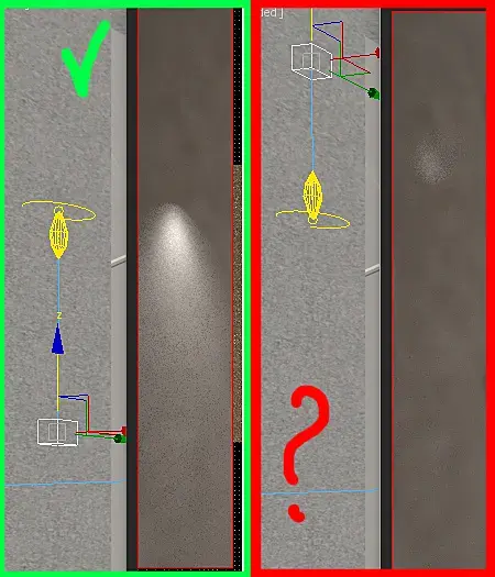

Мне нужно , чтобы узор ies-ки светил вверх.
Разве нельзя просто полднять target вверх? Или в настройках иески поставить поворот по оси x 180 градусов.
Она светит, но какие-то слабым пятнышком.
Спасибо.

скрин то приложите) а то у вас там какая то непонятная ситуация происходит- хочетсяа увидеть)
На сайте c 20.10.2007
Сообщений: 184
Загрузил выше, спасибо.

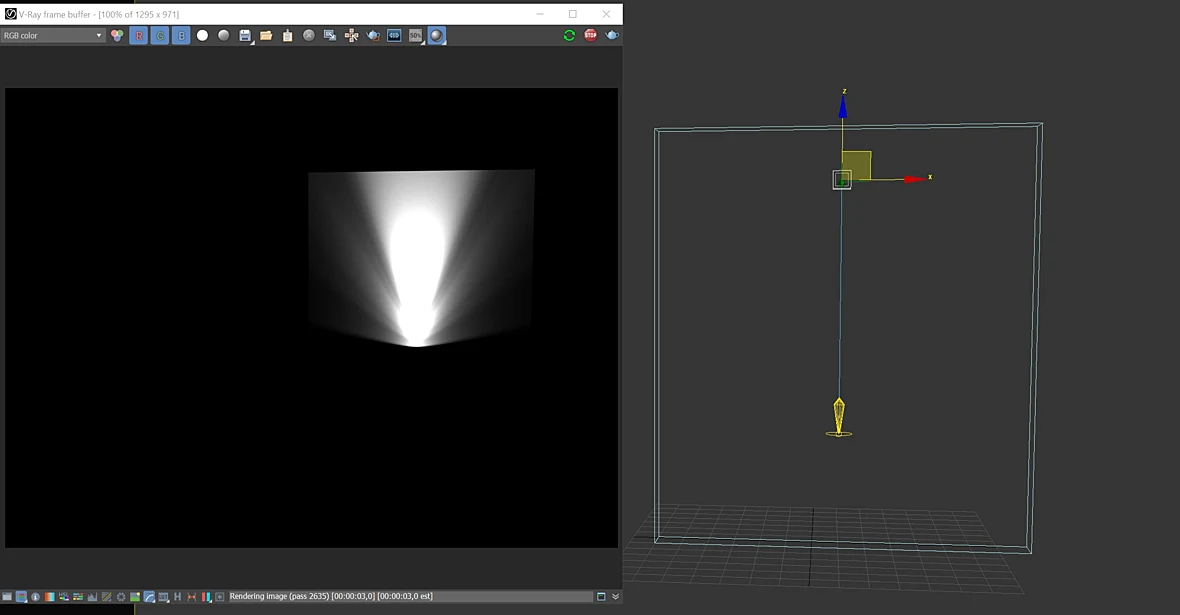

Вот, что происходит, когда переворачиваешь себя.
Короче, это глюк какой-то?
Сверху обычный иес вниз, снизу - перевернутый полностью иес через rotate.
Мой вопрос реально какой-то детский, но я упоролся - не понимаю, в чем прикол..

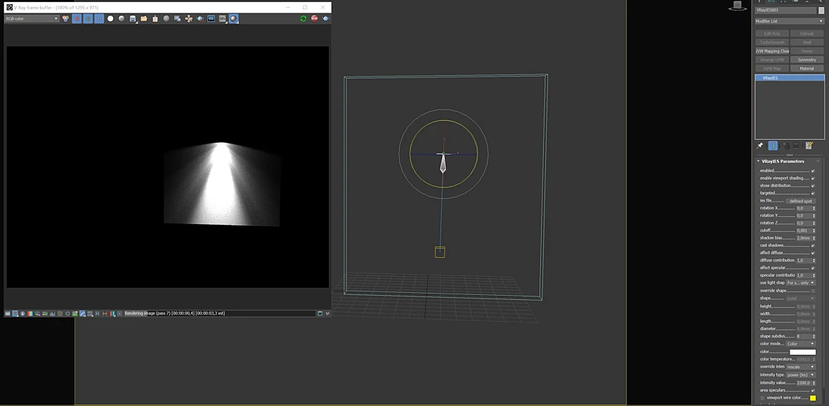

У меня работает. Просто таргет вверх тяну.
Версия вирей - некст, апдейт 3,1. Макс 2020.
Залил сцену на дропми, пересохранил в 2017 - https://dropmefiles.com/Mn9tj
