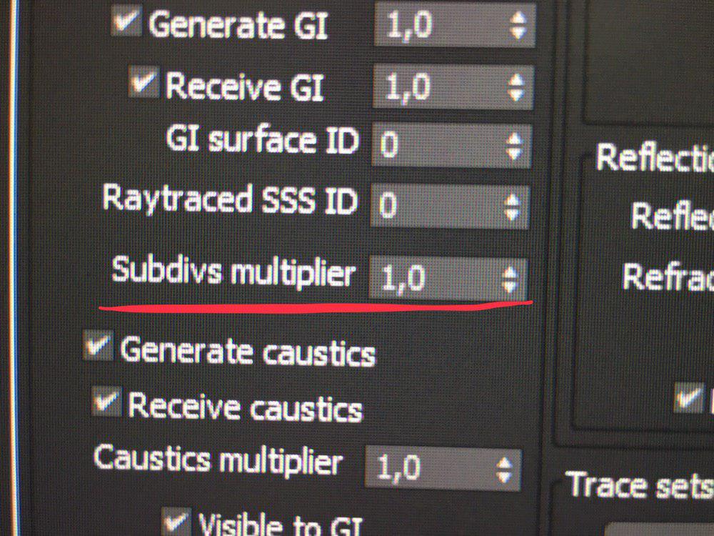

В общем, рендерю пару анимационных шотов. На некоторых объектах тяжелые материалы+полигонов прилично, и рендертайм там залипает. Можно ли как-то локально понизить на этих объектах семплы, для ускорения рендертайма?
ПС.
Эта штука, почему-то не срабатывает. Хоть 0 ставлю, хоть 1000
Вирей последний, 4й. Макс 2020.

Цитата olegwer:
+полигонов прилично
Значит из-за этого залипает, семплы ни причем. Если не срабатывает эта фигня.
Возможно еще стОит разделить сэмплы от автомата. Use Local Subdivs нажать.

Залипает из за шейдера.
Сообщений: 7380
а 0,1 там можно поставить? Он же через умножение работает, или как?
Ноль если ставить то результат думаю вирей не поймет. 0,01 пробуй.
...только что протестировал у себя. Увеличение работает, на добавление сэмплов. На понижение скорее всего эта штука не расщитана.
Вот почему у тебя 1000 не работает - это странно. Я увидел разницу в просчете. Два куба с одним материалом рядом поставил, там где множитель на 100 - чище явно. Меньше 1 - не работает вроде, может на комплексной сцене это заметнее.
так и есть. на увеличение работает. тоже только-что заметил.
на понижение вроде как нет. а надо именно понизить...

ну тут можно просто материал назначить другой, потом отдельно отрендерить как render selected выбранный объект с пониженными настройками АА

Мне вот интересно, что вы думаете получить при "понизить" этот параметр? Чтобы искать метод оптимизации - вы должны понять причину замедления скорости рендера. Так вот, мне интересно - вы эту причину знаете? И вы знаете за что отвечает данный параметр?
