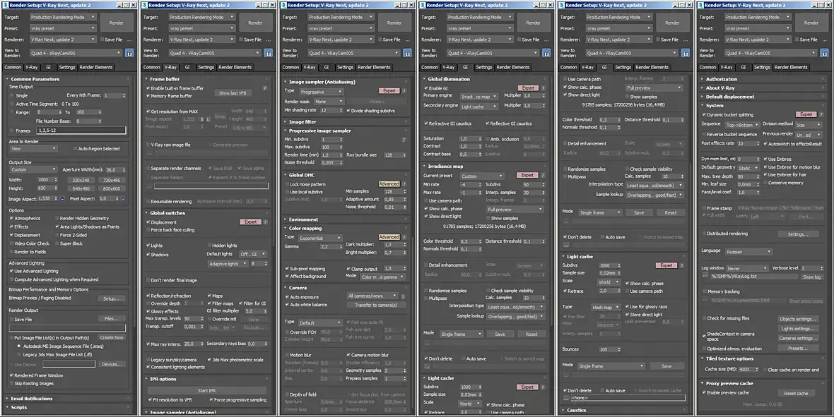

Доброго всем дня!Никак не могу привести картинку к более или менее нормальному виду.
Вот настройки vray в виде сохраненного пресета: https://yadi.sk/d/0xdCR9fT-v27YA

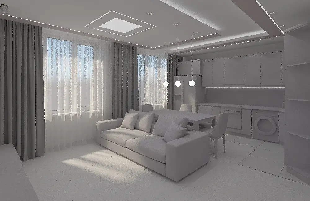

Вот результат по этому пресету:
Во-первых,  края все "обгрызаны".Во-вторых, картинка какая-то замыленая.\И если вторую проблему можно откорректировать в шопе, то вот первую я прям таки потерялся как решить :(
Прошу помочь советом. Спасибо!

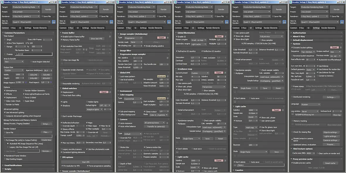

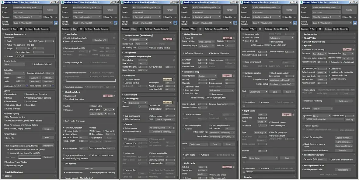

Понял, исправляюсь! Вот скрины:
Сообщений: 17181
Рендертайм 1 минута.
Ессесено всё погрызеное.
На сайте c 04.03.2008
Сообщений: 367
Так а картинка считалась 28 минут... Не понимаю как такое может быть тогда, если 1 минута здесь учитывается?

Нет :)))) Реально рендерилась 28 минут. Вероятно Ирадианс мап бере остальное время на себя. Сейчас проверяю догадку. Вообще прогрессив для меня пока "кот в мешке", вроде и прочел о нем мануал, но не до конца понимаю состав всех настроек для прогрессив
На сайте c 14.01.2010
Сообщений: 1717
Минск
arhitec
Пока в настройках прогрессивного рендера будет стоять таймер, Вы ничего не поправите.
Скажу совсем просто, раз мануал не понятен - поменяйте значение Render Time с 1 на 0.

Рендер тайм ето приоритетньій ограничитель. Больше чем стоит рендерится не может. Если поставить 0 то ограничителем станет noise treshold. Если и там поставить 0 то рендер будет пока не остановиш

где рендертаим в прогресив имеидж семплер поставьте 0, и настроики ирадиэнс мапы поставьте просто пресет медиум или хай, или в целом переключите первичный отскок (primary engine) на брут форс . и когда вас устроит качество рендера тогда и остановите его.

ну поставьте ограничение по времени , я не знаю что у вас за компьютер и какая сцена, из за сколько там получается нужное вам качество .
  так же есть ограничение по шуму
"Render time – The maximum render time in minutes. When this number of minutes is reached, the renderer will stop. This is the render time for the whole frame; it includes any GI prepasses like light cache, irradiance map, etc. If this is 0.0, the render is not limited in time.
Noise threshold – The desired noise level in the image. If this is 0.0, the entire image is sampled uniformly until either the Max. subdivs value is reached or the Render time limit is reached."
