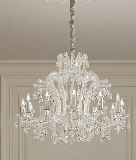

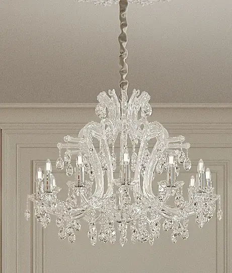

Добрый день всем! Недавно перешел на Vray Next и обнаружил что там отсутствует exit color в материалах.
С помощью этого параметра я делал эффект хрусталя, когда стекло светится. Теперь так не выходит. Подскажите что теперь надо делать что бы добиться такого же эффекта. Ниже прикрепил как у меня было в Vray 3.4 и то как выглядит сейчас ( стекло вообще не читается)

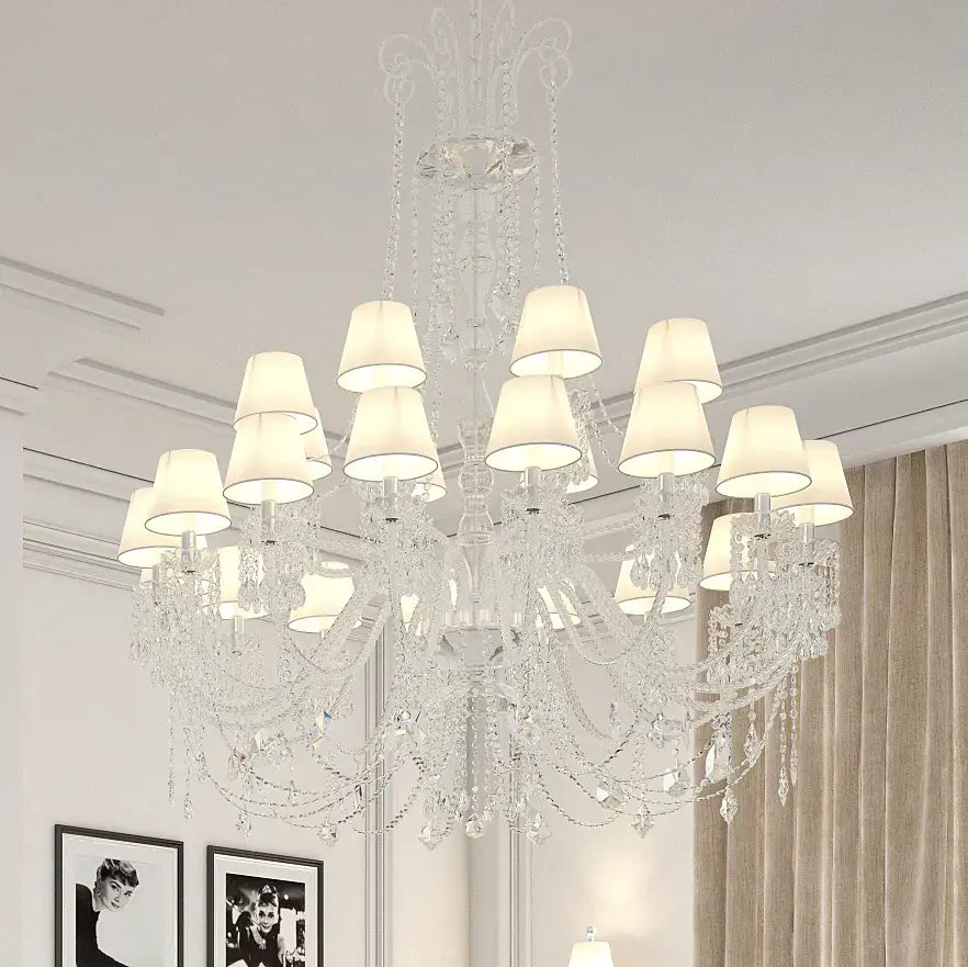

Нечто похожее есть, но не совсем так, как у Вас.
А вот тут чуть больше крутанул пассы рефлект и рефракт

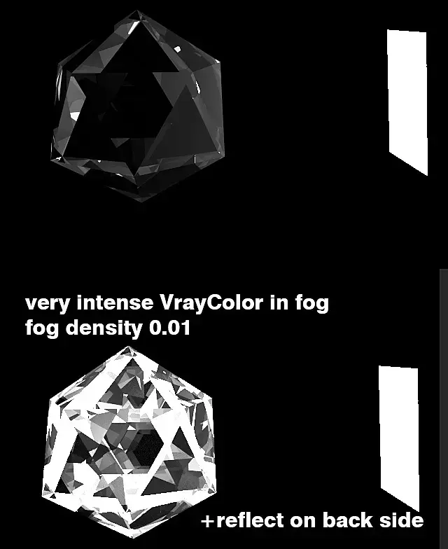

ViTcore - Спасибо! Отличный пример того что надо, но опять не до конца понял что делать. Я знаю где галочка reflect on back side (если я правильно понял то это на рефлекшене). но что значит интенсивный VrayColor in fog density 0.01... Че то я таких параметров не видел. Если можно как то поподробнее об этом напишите.

в fog запихать карту VrayColor, в ней выкрутить  значение больше 1.0, например 10 или 100 по обстоятельствам.
На сайте c 27.03.2010
Сообщений: 317
А вот вроде понял - надо в fog multiplier кинуть карту VrayColor, там крутануть как надо rgb multiplier. Fog multiplier - 0.01. Во всяком случае в редакторе матов засветилось стекло. Пробую рендерить

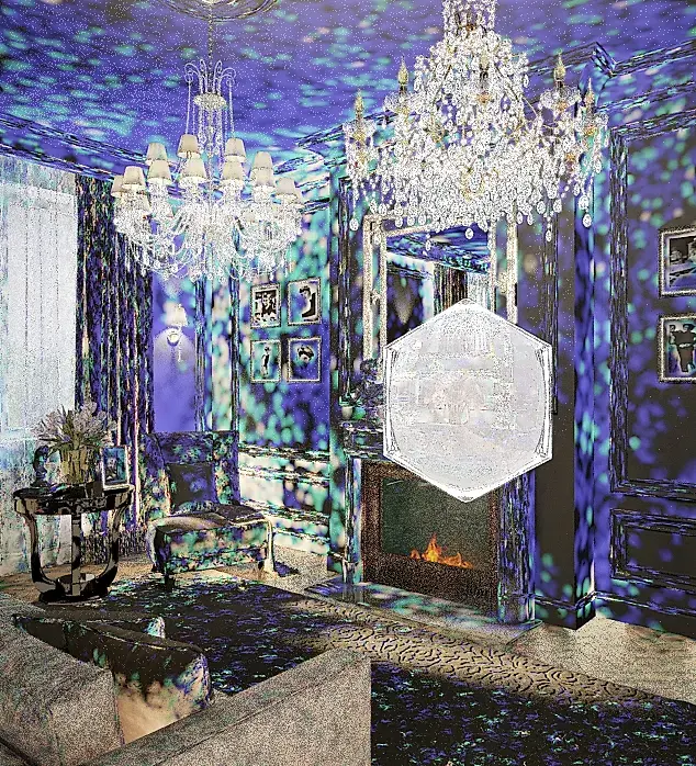

У меня получилось следующее - с параметром 0.01 - и rgb multiplier - 100 не работает вообще и при этом адские шумы по всей картинке. Выключил галочку fog system unit scaling - на стадии лайт кеш все нормально стекло сияет как надо но когда ир мап просчитывает то опять адские шумы. Картинку прикрепил.

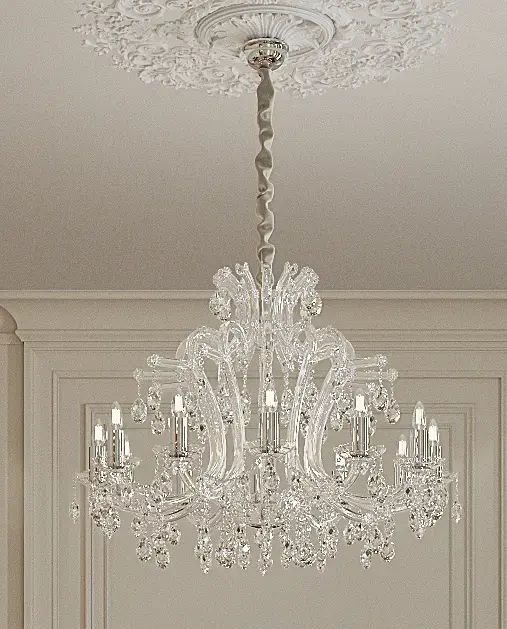

Свет врейдом + сан. Рейнхард 0.1. В общем пока что для себя я ответа не нашел. Еще какие то предложения будут? Прикрепил фото как должно быть.
