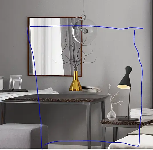

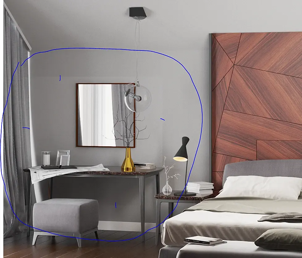

А если такие елементы?)
вот что в итоге((

Надо взять регион пошире и потом в фотошопе по мягкой маске вклеить.

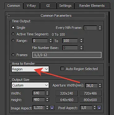

Oniq32 используйте лучше рендер региона вот здесь:
