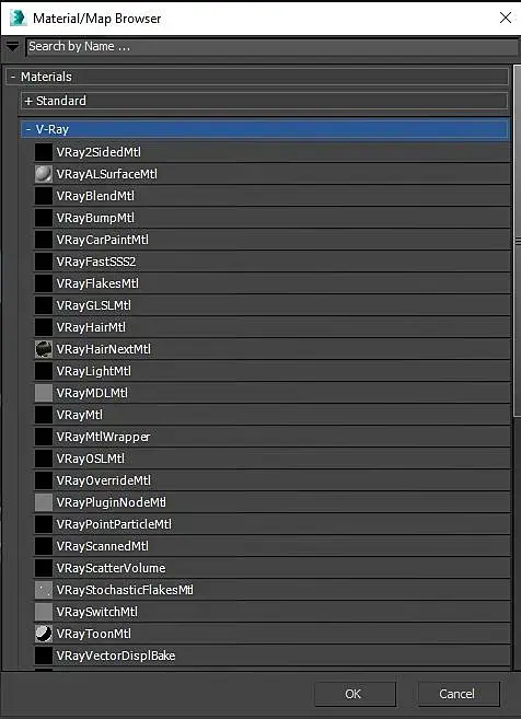

Vray не показывает в слоте выбора материалов превьюшки материала. Удаляла текущую версию вирей (был 3.40), поставила vray next, та же проблема. Установлен на 3dmax 2016. На компе есть еще установленный 3dmax 2015, на нем стоит vray 3.40, может в этом проблема?
Не парьтесь! Просто принимайте как должное! Типа фишка такая у V-Ray smiley-crazy.gif Проблема с превьюшками в тои или иной степени у каждого второго... или первого...
У меня так вообще они пропали с некоторого времени (Max 20, V-Ray 5):

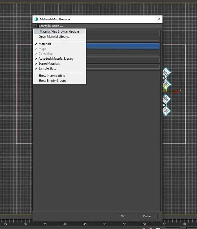

Там где стрелочка вниз жмем, выпадет меню далее additional options - clear preview thumbnail cache. Должны пересчитаться превью для материалов и их станет видно
Попробовал - не помогло! Но за совет спасибо! Наверняка другим будет полезно!
у меня нет такого пункта... где это находится?

На сайте c 24.12.2020
Сообщений: 8
Цитата kapnina:

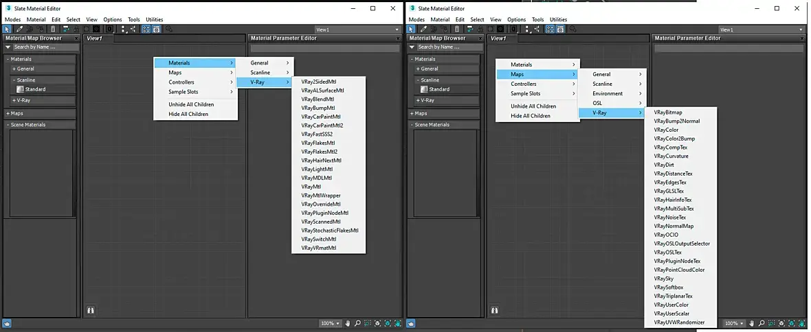

Переключитесь в нодовый редактор материалов
