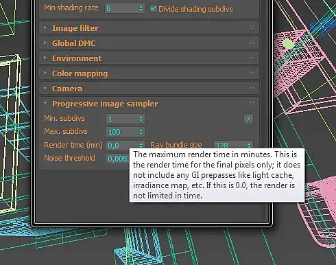

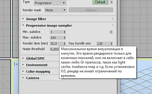

Здравствуйте. Объясните, пожалуйста, ситуацию с "render time". В справке написано, что  это значение ограничивает врем рендера по времени, при чем без учета времени расчетов GI. Я это понимаю так - если я там указал, допустим, 20мин, то после нажатия кнопки "рендер" должен просчитаться GI (допустим, 15мин) а затем пойдет непосредственно рендер, который должен продлится указанные мною 20мин, итого , в сумме, я затрачу на все 35мин. Однако, при рендере у меня ВЕСЬ процесс (и прочет GI, и сам рендер) Занимают 20мин, указанные мной в "render time". То есть, просчет GI идет 15мин, а на сам рендер остается 5 мин. Более того, если поставить "render time" меньше, чем занимает просчет GI, то сам рендер даже не начинается.
Итак.Что я делаю не так?
PS. Max 2020, Vray next 4.2

Как минимум не ту справку читаете.
Вот статья (ссылка) из документации, и там ясно указано, что в рендер тайм включено всё - и ГИ, и рендеринг.

Огромное спасибо)) В свою защиту скажу, что мной прочитанное взято  из подсказок Vray)) Не мог подумать, что непосредственно в самой программе будет ошибка в хелпе.

m03g0ed, ха, забавный ляп.
Любопытно, а в английском варианте всплывающей подсказки так же? (сам посмотреть не могу, в версии 3.6 пока сижу)
Да,  тоже с ошибкой, первым делом проверил))

в общем то вполне корректны перевод. не должно учитывать препасы всякие

Цитата dead_lyric:
корректны перевод
Перевод то корректный... Сам текст не правильный)))
