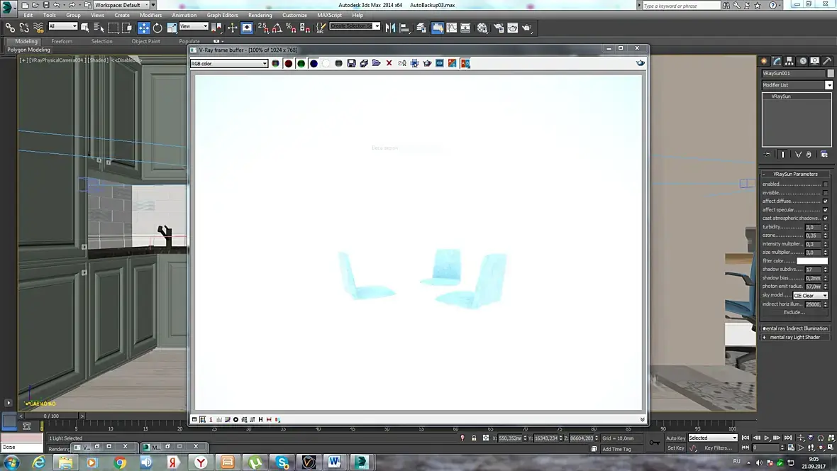

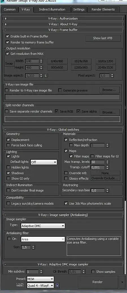

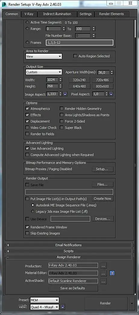

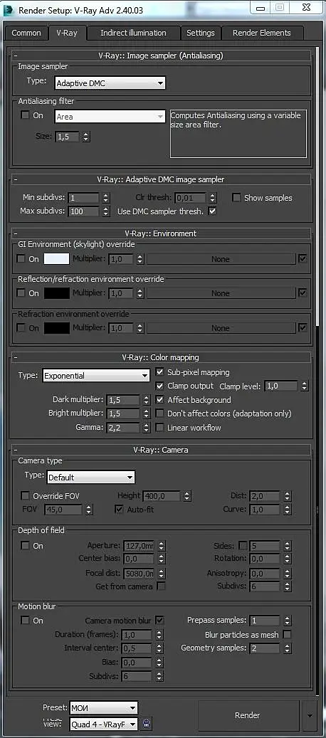

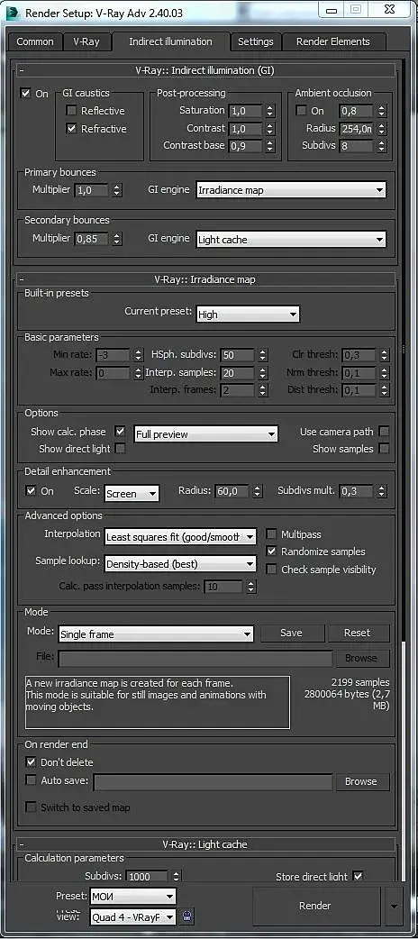

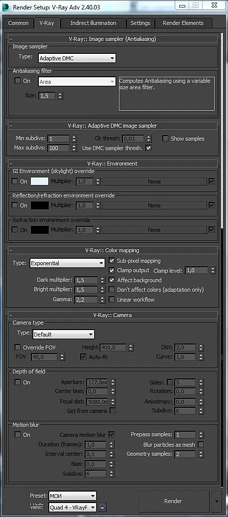

Аналогичная проблема. Стал рендерить белый экран после добавления материалов и обьектов. Материалы все перепроверила - все в порядке, ничего сложного, все отражения по минимуму и тд. Обьекты, источники света поудаляла, порталы в окнах, солнце, камеры- все перепроверила. Посмотрите пожалуйста, может я не вижу чего-то элементарного? просто уже интересно докопаться до сути
На сайте c 20.01.2010
Сообщений: 518
У вас рендерит одни кресла. Наверно в настройках стоит, чтобы рендерилось только выделенные объекты
Спасибо. я перепроверила в свойствах всех обьектов - всё верно (если речь о галочке renderable) ничего не изменилось(( но на всех белых рендерах видны только очертания стульев, всё верно.
