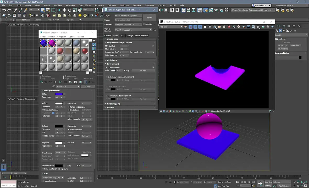

Не бейте только! Впервые открыла рендер вирей. Макс сам изучаю чуть больше недели. Выдает вот такую ерунду. ПО лицензионное.
Освещение не задавала. Изучаю 3д макс по урокам, там было сказано, что программа при рендере должна создать источники света автоматически.
При попытке отрендерить сначала был просто черный экран, потом то, что сейчас на скриншотах. Почитала ветку форума, но в максе 2020 и вирее последнем интерфейс выглядит чуть по-другому. По GI и environment все проставила, но все равно выдает полную ерунду при рендере. Материалы предметов виреевские стоят. Кто-нибудь, помогите...

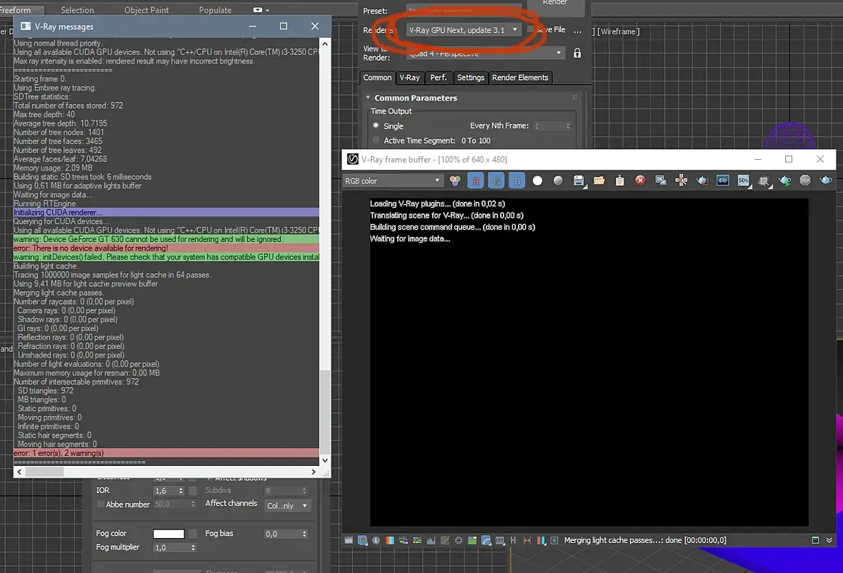

И еще, возможно кто-то может вкратце объяснить или дать ссылку на объяснения в чем отличие V-ray next   от  V-ray GPU next? Когда пытаюсь рендерить через  GPU next выдает ошибку:

Не знаю как лицензионный, но крякнутый макс САМ источники света не создаёт (друг говорил)
Цитата Carinha_s:
ПО лицензионное. Освещение не задавала. Изучаю 3д макс по урокам, там было сказано, что программа при рендере должна создать источники света автоматически
На сайте c 17.09.2007
Сообщений: 1780
Ну черным по белому же написано, что не хочет ваша видеокарта рендерить. Ставьте CPU на рендер
И к вопросу про источники света, краткий ликбез, всегда по умолчанию они есть, только без теней. И даже vray их распознает и отрендерит, при условии, что не ставили новых, тогда те которые по умолчанию отключатся.
