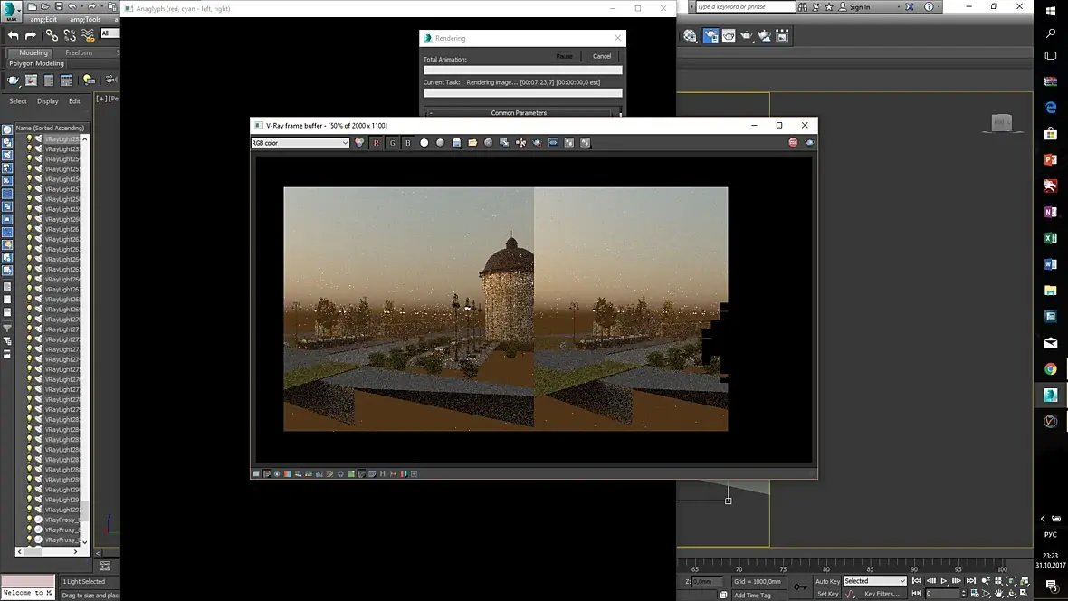

я не понимаю это шумит или нет,все перетыкал не знаю в чем дело .Настройки минимальные ,сабливов не много,на адаптив вирее не рендрит -выбрасывает ,решил на рт попробовать ,но и тут проблемы ,рендрит уже часа два
помогите пожалуйста
еще и в двух окнах почему-то виз идет

Омг, как Вы это нарыли))

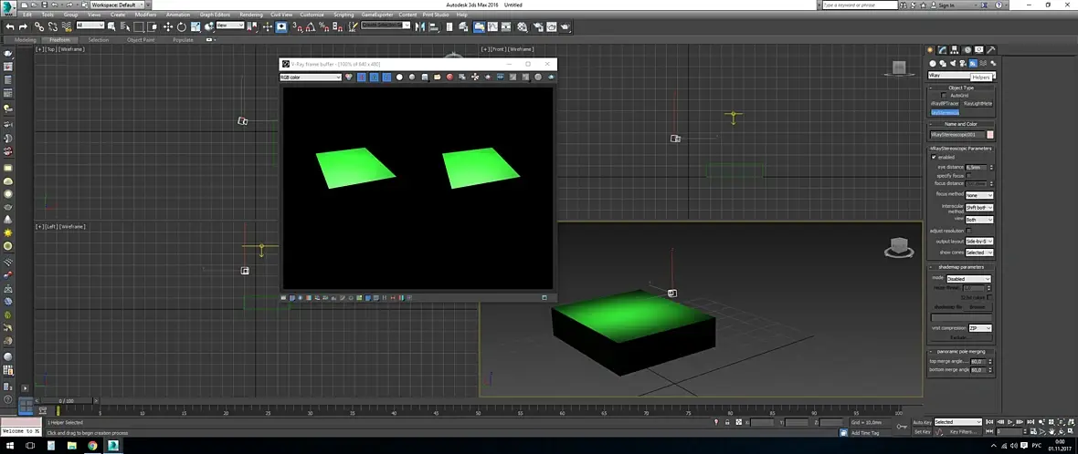

У Вас включен режим стереоскопического рендера для очков VR. Включается он в хелперс-вирей-вирей стереоскопик (на скрине). Найдите в сцене объект похожий на камеру мелкую и удалите (он тоже есть на скрине).
