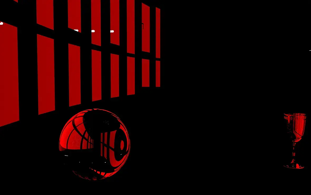

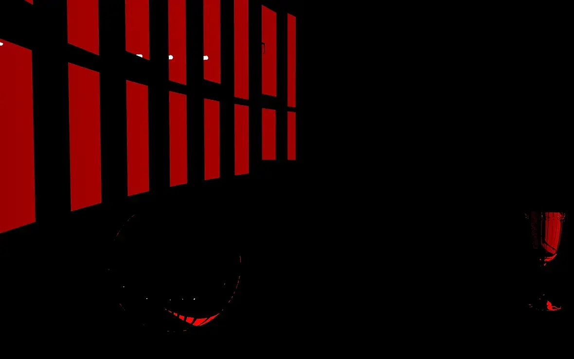

Сталкнулся с проблемой.. при просчёте на CPU стекло в шарике работает как надо Сохранял именно каналы Refraction
Но вот как только включаю рендер на видеокартах рефракция в стекле начинает выдавать какие-то невероятные чудеса...

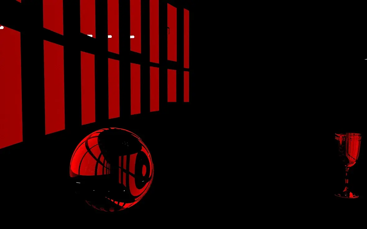

Вот рендеры с отражениями
CPU

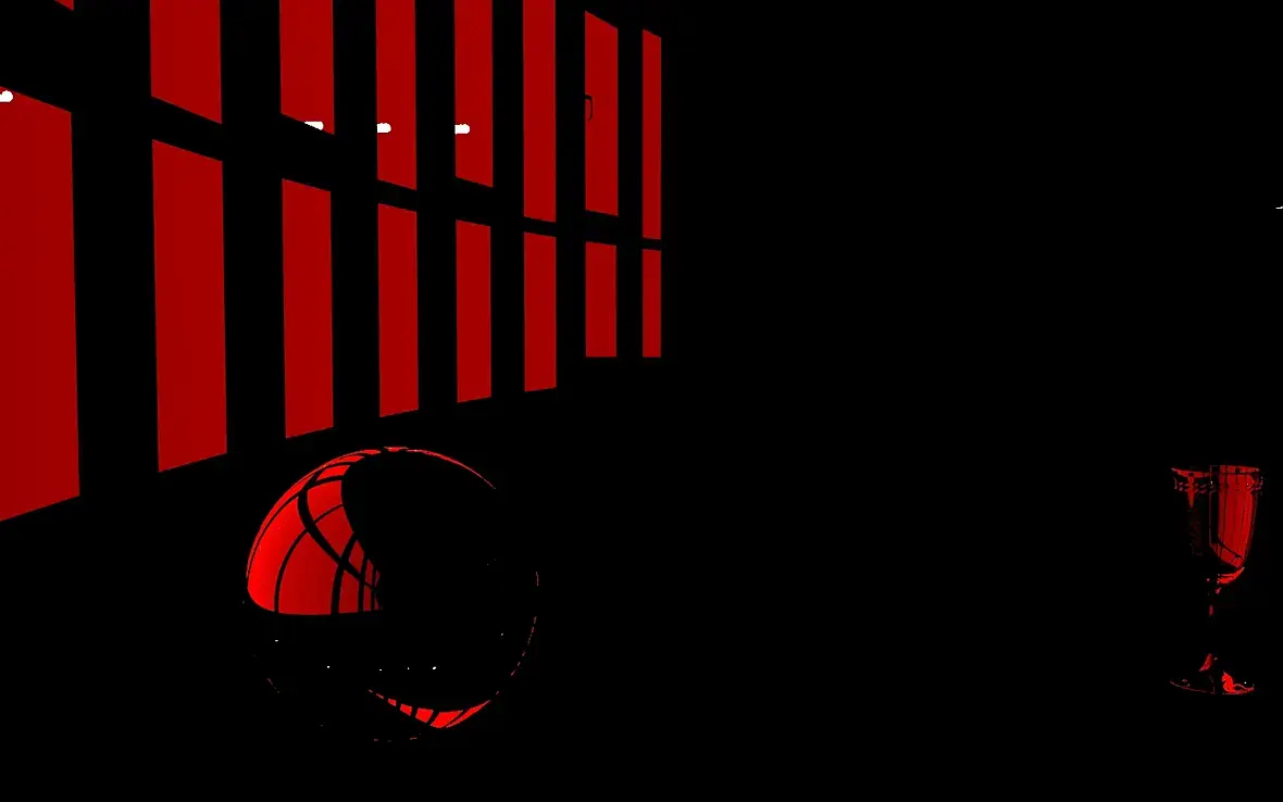

И бредовый рендер CUDA

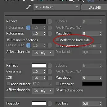

skyland_studios, не, дело не в дептах. вот эта галка в мате в рт не отключается.
попробуй включить ее в адванседе, что бы проверить, думаю рефракт станет таким же. если для композа нужно, то считать в два прохода, во втором стекло без рефлекта.
