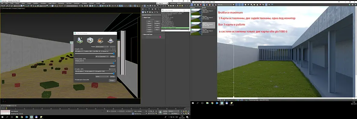

Если при adv. на полный кадр 1980*1200 в хорошем качестве уходило примерно 35-40мин. то с тремя картами лучший результат при похожем качестве 11м18с. Дальше выставил максимальные настройки с помощью vrayhelpera bf+lc на максимум (смотри скрин) ушло 2часа 3мин. и сравнил качество vrayrt за 11м18с. В принципе сильно качество не отличалось, кроме принципиальных различий в движках(немного другие цвета, рефлект и бамп отображаются чуть по другому).
Но с учетом постпродакта, думаю из rt картинки можно сделать тоже самое что и adv.
Интересно то, что на двух gtx 1080ti рендер шел 22мин. а добавив 1080 время уменьшилось вдвое. vray советуют не использовать для рендера карту для рендера к которой подключен монитор, я попробовал разница есть. если брать cpu+все 3 карты то быстрее но не намного. секунд на 30-40. думаю третья карта не должна быть супер хорошая.

Снизу скриншот)
