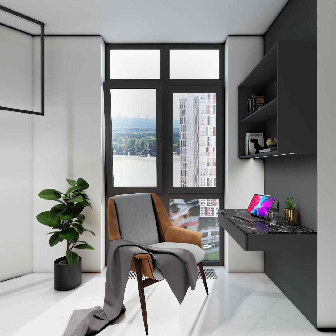

Какая-то проблема с углами помещения.
Я в этом деле недавно, так что сама могу додуматься только до того, что бы включить основной свет, но это создает ненужные тени.

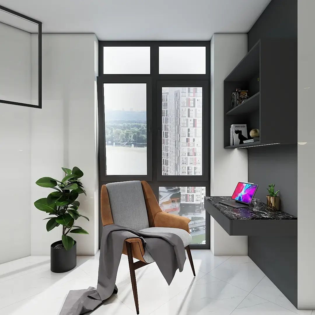

А это предыдущий рендер, с ним такой проблемы нет:
Настройки, как в этом уроке.
Урок - отличный, сделала по этим настройкам несколько проектов, такой проблемы не было, мб нажала чего smiley-unknw.gif.

На нормальном рендере есть отражение осветительных приборов, которые я скрыла в лайтмиксе и получился тот рендер, что на первой картинке.
Скорее всего это именно они спасают картинку от этих артефактов, но я их добавляла из chaos cosmos, так что как настроить, что бы они не отражались - не знаю и что именно в их настройках отвечает за отсутствие таких уродливых глубоких теней - тоже не знаю.
