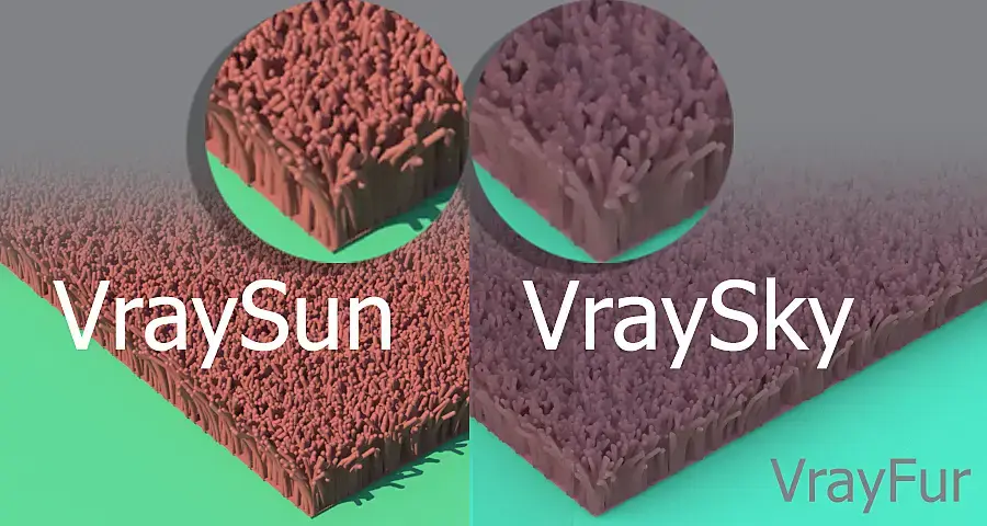

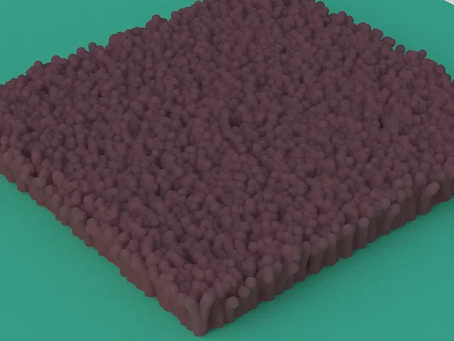

Привет всем, помогите решить проблему:Есть ковер: VrayFurОсвещение: VraySun+VraySkyРезультат:•Прямое попадение солнца на ковер, и ворс отображается нормамльно.•Отключаю солнце, или ковер лежит в несолнечной стороне интерьера (освещение VraySky) и ворс не откидывает тень вообще, и смотрится нереалистично.Макс 2016, Врей 3.2.Помню делал интерьер в старых версиях макса и Вирея по такой же схеме и такой проблемы не наблюдалось.
На сайте c 23.05.2011
Сообщений: 4827
В чем проблема?Не Отключай солнце, а тени от неба есть они просто размыты очень
Автор откуда возьмутся тени у объекта, если он равно освещен со всех сторон?
На сайте c 28.03.2017
Вот один и тотже VraySky, только • 1 в environment • 2 в VrayLight-Dome• Это впринцыпе и решение кинтуь в купол, тогда тени отображаются корктно но время рендеринга больше, и шума.Разница очевидна, я делал и другие освещения окрущением в том числе и HDRI чистым небом, что само собой делает свет равномерным

Цитата V.Dolgalev:
принЦып в принцЫпе :D
Гггг, а ты многоязычный? Я из Украины и сижу не на филологическом форуме. Но рад хоть повеселил. А проблему так никто и не решил.
Цитата DizArtWork:
Имхо не вижу смысла творить такой изврат. Для движка придумали своё солнце VraySun и своё окружение VraySky в нашем случае. Для особых случаев придумали VrayHDRI. А через 33 коровы лезть и хотеть получить результат.....
Ты хоть читал в чем проблема?
