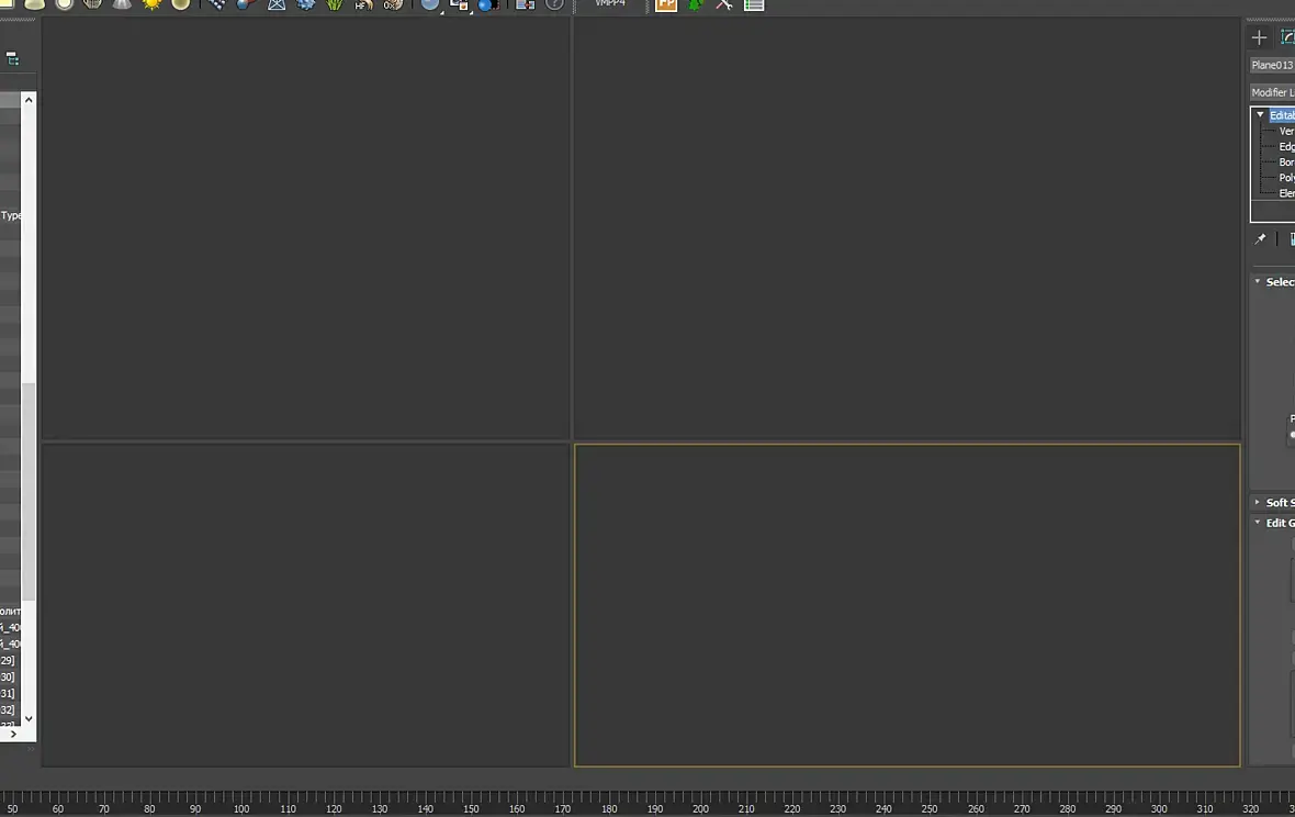

Здравствуйте. С недавних пор заменил видеокарту Quadra P1000 на GTX 1050 TI , и это жесть. При рендере начинаются танцы, отключаются мониторы (у меня их два), зависает, отвисает, всё ок. Потом так же по кругу. В конфиге прочитал что слетали дрова на видяху, хотя ставил и вручную их и через нвидиа Experience. Но почему? V ray вроде же рендерится на CPU ? При окончании рендера я могу сохранить картинку, но вьюпорты уже недоступны, там чистый цвет серый без интерфейсов. Приходиться перезапускать макс. На P1000 всё работало, как часики. А тут на тебе. Надеюсь на вашу помощь.
Что делал? Обновлял дрова. Пробовал разные сцены, в основном около 1 млн полигонов. Пробовал через RT (CUDA), там кстати ничего не вылетало, но качество ожидает желать лучшего. Пробовал Brute force/ Irr. map настройки. Менял графические драйвера для макса. (direct3D 9, direct3D 11, Open GL etc. ) Менял режимы электропитания в настройках Nvidia. Лазил в настройках вьюпорта. С чего бы ему вобще слетать, не пойму?

Ребятки, оказывается это только Bucket режим так влияет. Progressive справляется нормально.
Но, все же интересно, почему так... Ваши варианты?)
И вьюпорты после рендера так же не отображаются, хотя в списке видно, что то выделяется, при взаемодействии с ними.
Решение проблемы оказалось очень странным. Новые дрова от Nvidia experience оказались не очень хорошо рабочими)
Снёс их, поставили старые 2017 года. Всё работает чётко. Всем спасибо)
