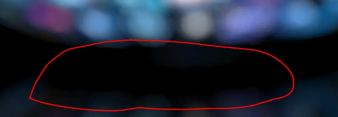

Привет, кто-то сталкивался с таким? у меня Vray 3.60.03 макс 2018
Все настройки по дефолту, ренедрю в бакет режиме, гамму не трогаю все по дефолту 2.2, во фрейм буфере все ок, но при сохранении на границе черного все в артефактах и не важно в какой формат сохранять. В чем может быть проблема?
п.с. если находясь во ФреймБуфере Vray я нажимаю скопировать во фрейм буфер 3д макса, то как раз таки выходит та картинка которая получается если сохранять из Vray буфера на диск, т.е. похоже на то что, что-то с гаммой.. но никакие пляски с бубном не приводят к успеху, картинка из Vray фрэйм буфера сохраняется с артефактами.
это больше похоже на высокий порог адаптивного сэмплинга чем артефакты копирование
Я легко могу принт скрин сделать с открытым фрейм буфером и открытой картинкой после сохранения.. увы они отличаются и как раз все артефакты лезут после сохранения... пытаюсь найти ответ может кто в курсе. Это явно из за гаммы ибо артефакты лезут потому что картинка высветляется в этих моментах.. но почему он сохраняет с другой гаммой я понять не в состоянии, все на дефолте все настройки.
Путем ковыряния обнаружил что вроде бы проблема уходит если сохранять в EXR, а при сохранении в tiff jpg проблема есть.. странно.
Может таки есть спец, кто в курсе, почему картинка из VFB в формат EXR сохраняется как надо, а в любой другой формат, jpg tiff сохраняется с другой гаммой и получается более светлая.
