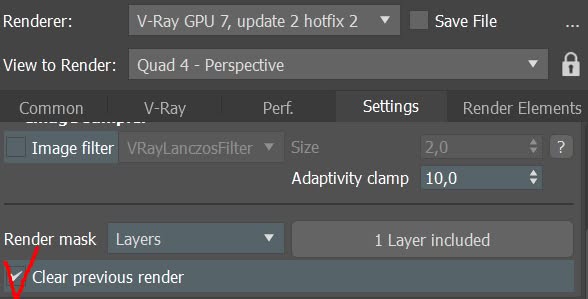

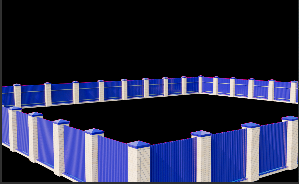

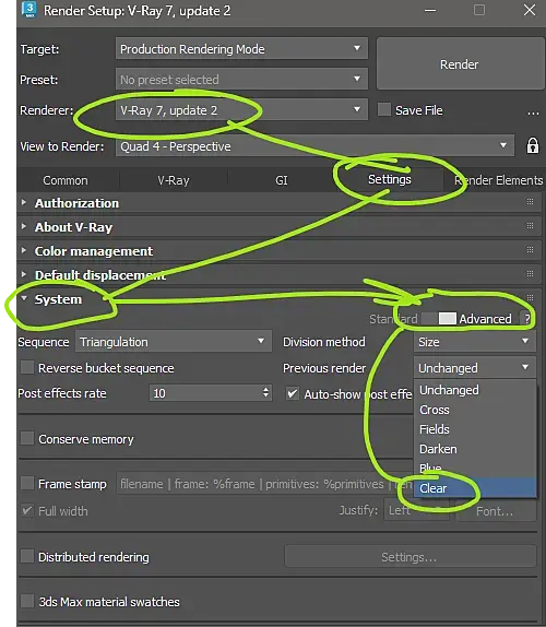

Подскажите кто нибудь, кто в курсе. Как избавиться от цветных ореолов по краям.
Есть сцена, у нее меняется тип забора и цвет забора. Тот забор поместил в слой ну в настройках рендера указал рендерить этот слой. Рендерю секвенцию, количество цвета забора огромное, столкнулся с проблемой на новой картинке остается немного по краям цвета от предыдущего. Те был красный,нзатем синий ну и на синем есть некий тонкий ореол красного, и тд. Причем! Если делать это в ручную, зарендерил, во фреймбуфере сделал clear image, делаешь новый рендер артефактов нет. Ну это не выход,сидеть и тыкать это руками такое себе дело.
На сайте c 11.07.2009
Сообщений: 2424
Убери галку рендерить слой ,  картинка полностью должна просчитаться ,  а не только забор без фона

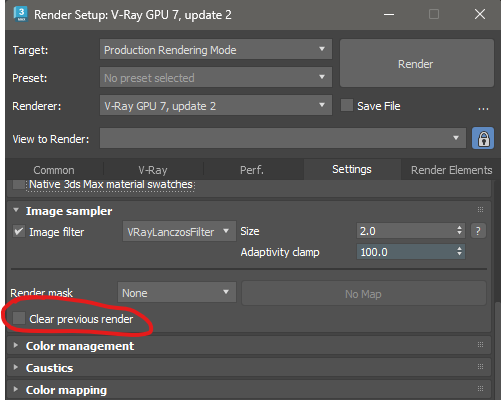

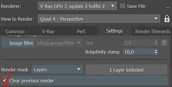

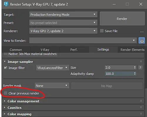

alexluckyguy, попробуйтее это

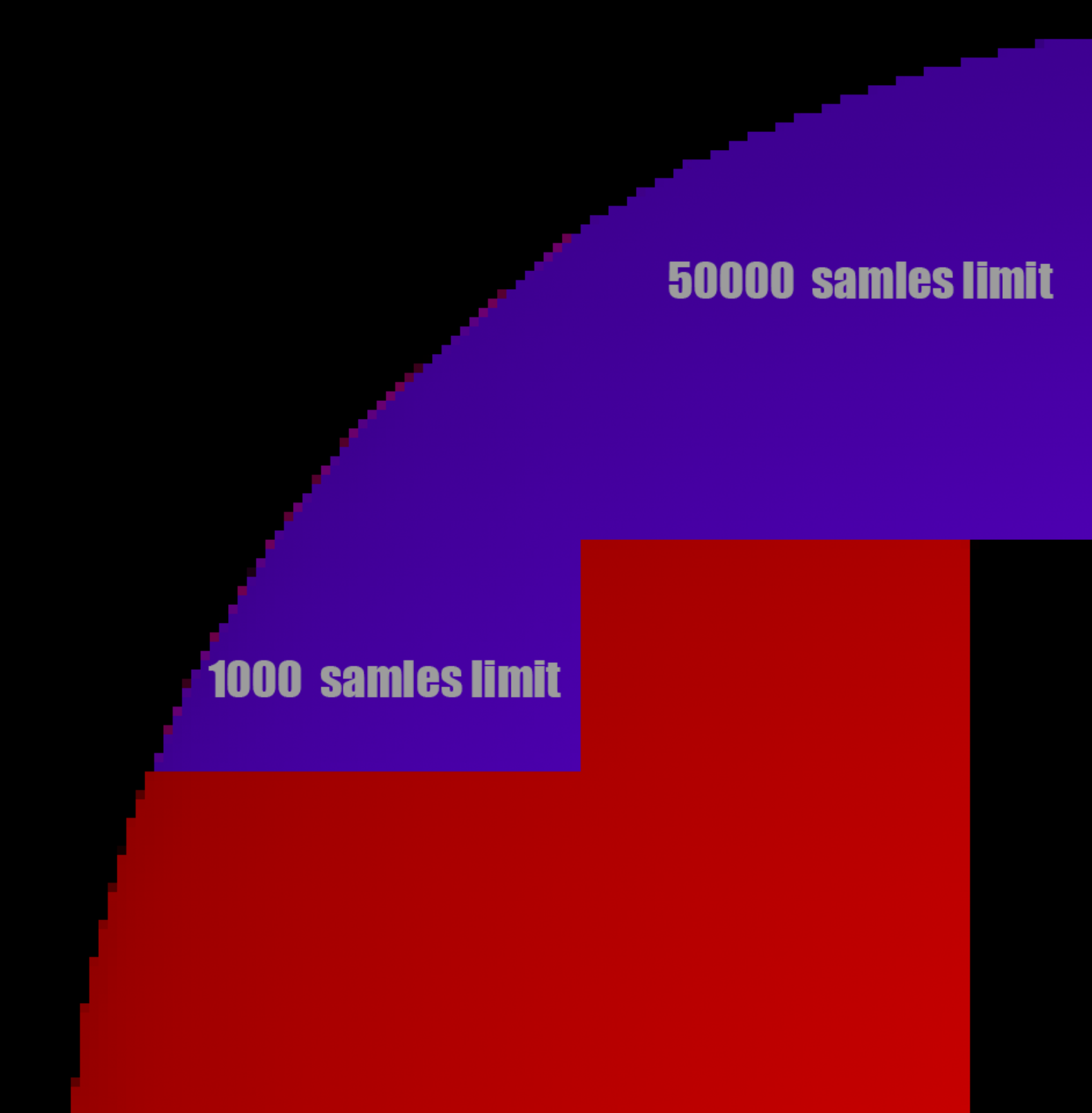

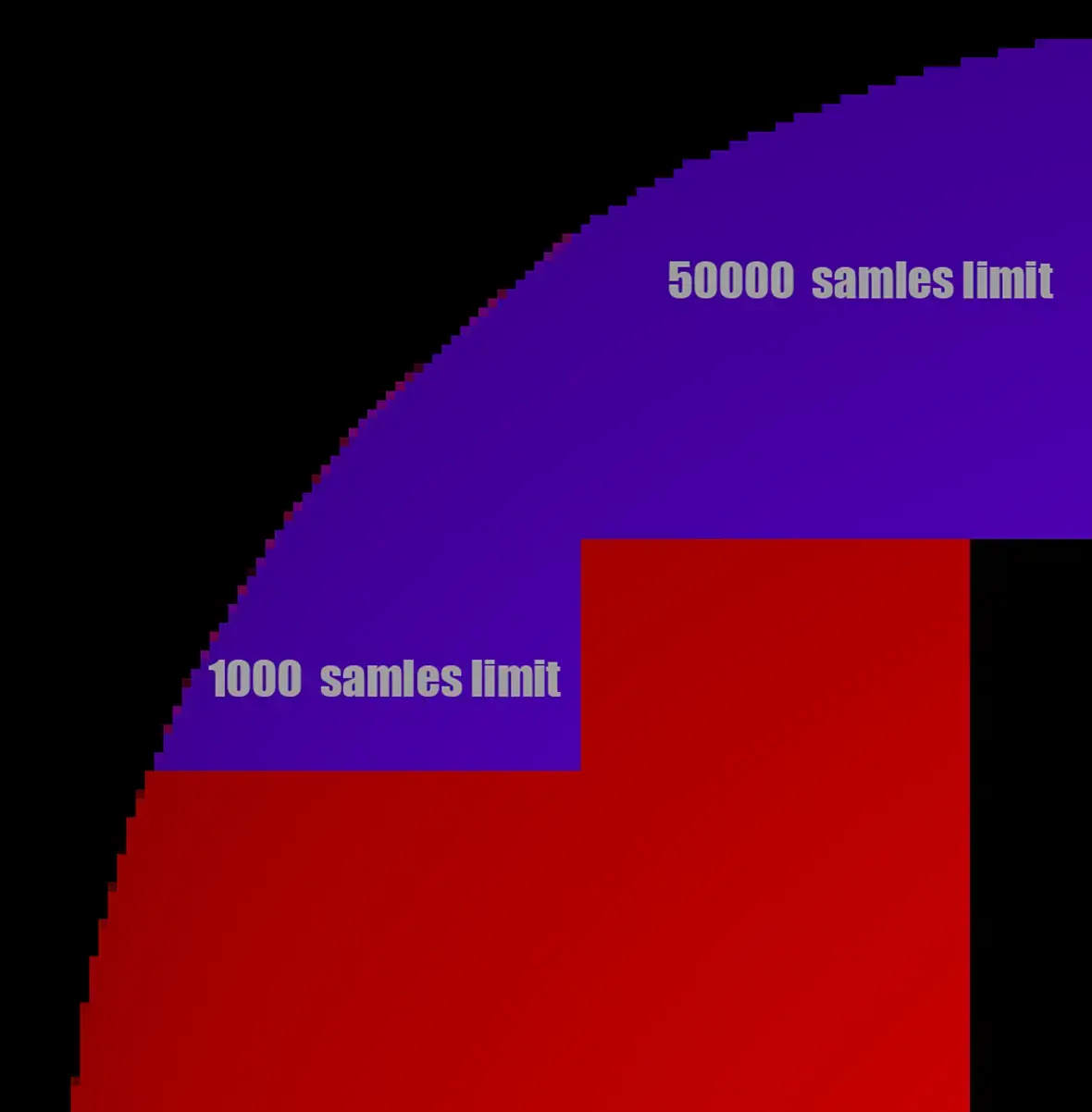

Вкратце - рендер с любой маской это когда 1 пиксель рендерится, а соседний уже нет. Нельзя поренедерить чуть-чуть. Либо 0 либо 1. А края объектов на изображении состоят из средних значений, смешиваются цвета. Поэтому любой рендер маской не будет совпадать с краями объекта. Когда разница в цветах не сильная, этого просто не заметно, поэтому маской обычно рендерят поверх старого, но лучше перендерить всё.
я CPU рендерю, там нет такой настройки. Она доступна только GPU.
Можешь еще попробовать прогрессивом рендерить ( не бакетами)  там по другому немного сглаживание на краях работает
Да вы правы если рендерить без слоя то артефактов нет. Ну рендерить с фоном , там куча растительности, других обьектов, мне они не нужны и тем более это замедляет рендер.Единствееный выход я нашел это обвел точную маску для рендера. В vray 7 есть возможность во фреймбуфере сделать рендер региона точным(polygon region render), будет захватываться малая часть фона, ну это уже что то. Я так понял что эта проблема из за альфа канала. Артефакты эти появляются только на краях обьекта( граница альфа и цвета).
Да это так и есть. Читал уже об этом. А выход какой?) С фоном рендерить?  В vray 7 есть возможность во фреймбуфере сделать рендер региона точным(polygon region render), будет захватываться малая часть фона. Пока только такой выход .Спасибо.
пара минут гугла и чтения на английском.
Там все так же стоит. Эти значения по умолчанию. Я читал об это что фреймбуфер всегда очищается сам, автоматически, после каждого нового рендера.
