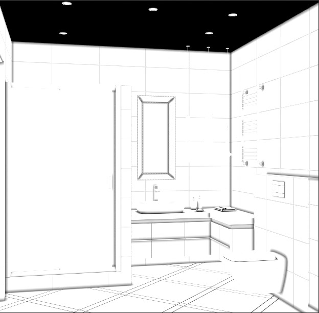

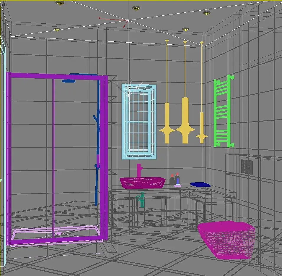

При выводе пасса VrayExtraTex с картой Dirt на месте расположения светильника образовывается черное пятно.

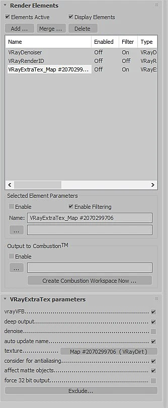

В Exclude можно добавлять только объекты, но не светильники.
Можно как то избавиться от черного пятна или отключить светильник в пассе VrayExtraTex?

кто как привык и полную задачу мы не знаем, но ни светильник во весь потолок, ни АО пасс не актуальны в современных фотореалистичных рендерах с брутфорс GI
Сообщений: 10711
я помню такие схемы освещения с фейковыми светильниками во весь потолок использовали году в 2006-2007, но потом как то от этого ушли по мере совершенствования вирея и выхода более производительных процов, а в то время это было оправдано, у большинства были двухядерники без HT
а если по конкретному вопросу, то просто скрываете все светильники и потолок перестанет быть черным, у вирея то по дефолту светильники светят независимо от того скрыты они или нет, если соответствующую галку не снять конечно в global switches
