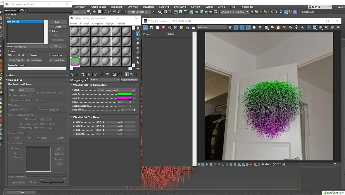

Ребят, может я чего пропускаю? Вроде ничего заумного нет судя по доку в ChaosGroup.
Стандартный HairFur / VrayNext рендер / VrayHairMtl / 3dsMax2020
Хочу сделать градиент волос/меха от кончиков до основания. Но карта VRayHairInfoTex не очень помогает. Режим Position along strand по идее должен этому способствовать, но почему-то он не дает нужного результата. Замечал это и в прежних версиях когда-то. Я что-то упустил?

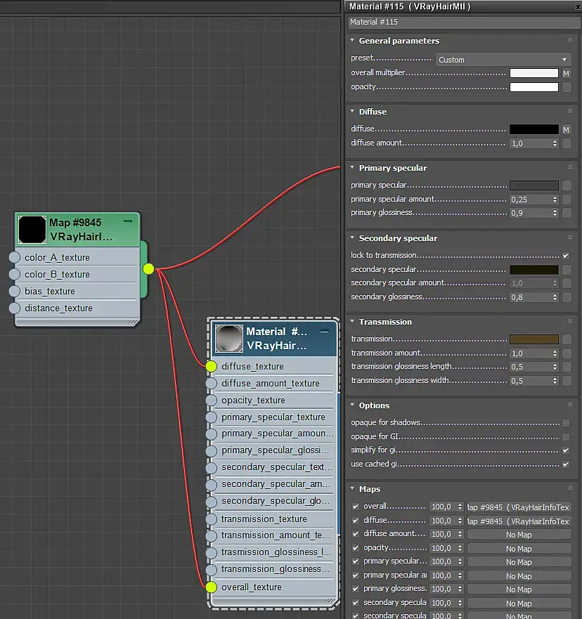

Применял эту карту и на VrayHairNextMtl - результат тот же. Т.е. дело не в материале

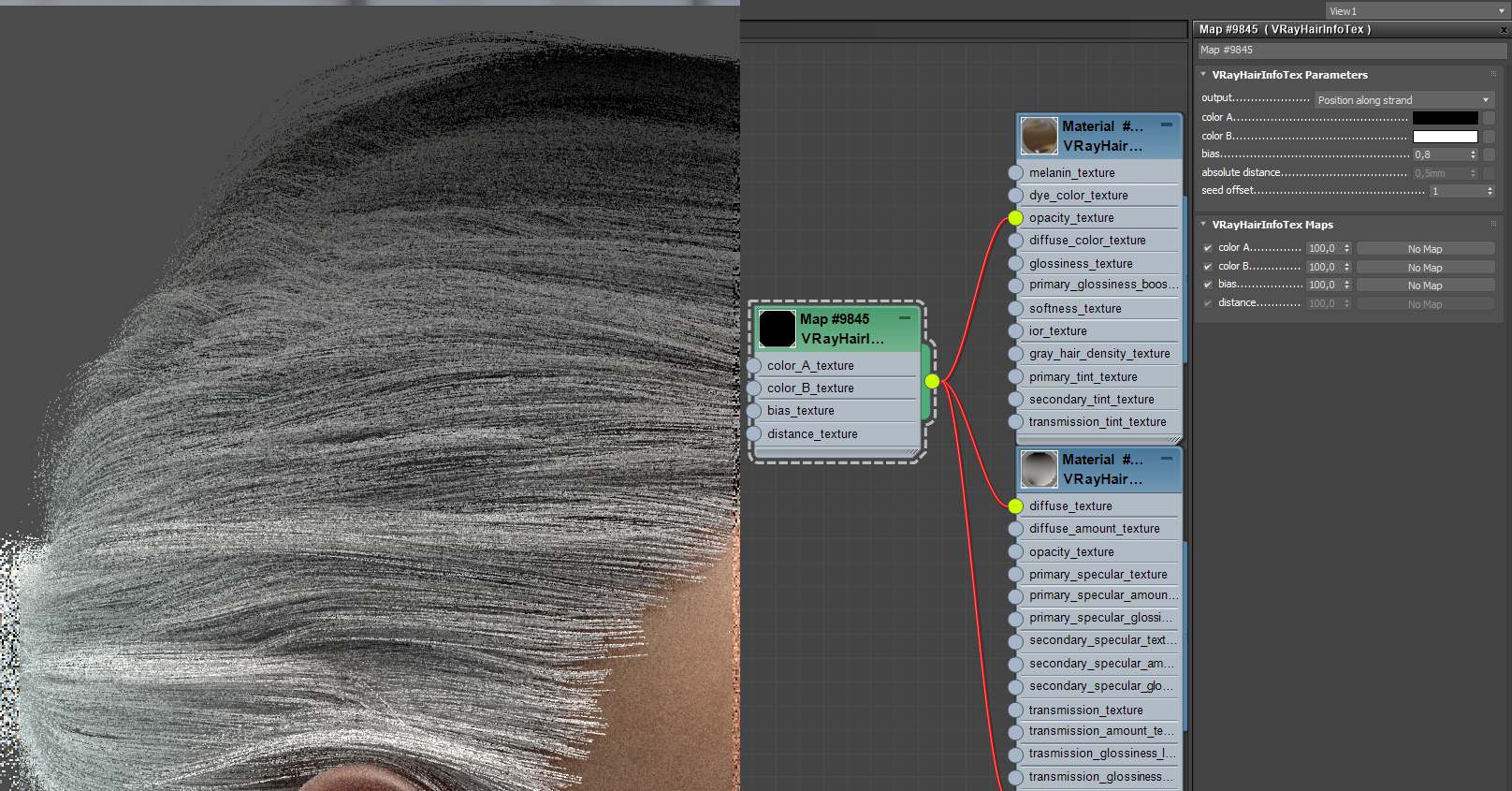

в смысле не дает? Вон же градиент с черного по белый.
Это раз. Во вторых какие настройки диффуза? Сам мат покажи. Может там влияние на ноле.
В третьих, если некст, то карсить нужно через слот dye color, Предварительно меланин вырубив в ноль, если влияния не хочется совсем.

В суть вопроса вникните пожалуйста. Сейчас градиент от макушки вниз. А должен быть от кончиков волос до основания, по длине вОлоса.

Еще раз: градиент должен быть от кончиков волос до основания, по длине вОлоса. А не сверху вниз по всему объекту. Разницу улавливаете?
Ниже скрин с дока разрабов

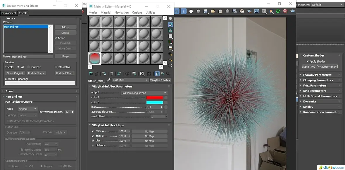

у меня так и работает.
PS: А не, в натуре не работет, сорян.
PPS: Все, я разобрался. Нужно через Кастом шейдер накладывать, и менять на мрприм в ефектах -
А не просто наложить мат на волосы из эдитора
грасиас, амиго. Испробую.
PS Да, именно эта процедура лечит. Странные манипули нужны, и в доке разрабов об этом ничего.
И кстати при этом волосня должна быть без применения материалов стандартным путем из MtlEditor. "Лошадка поехала" после того как удалил материал с волос и оставил только Custom Shader
