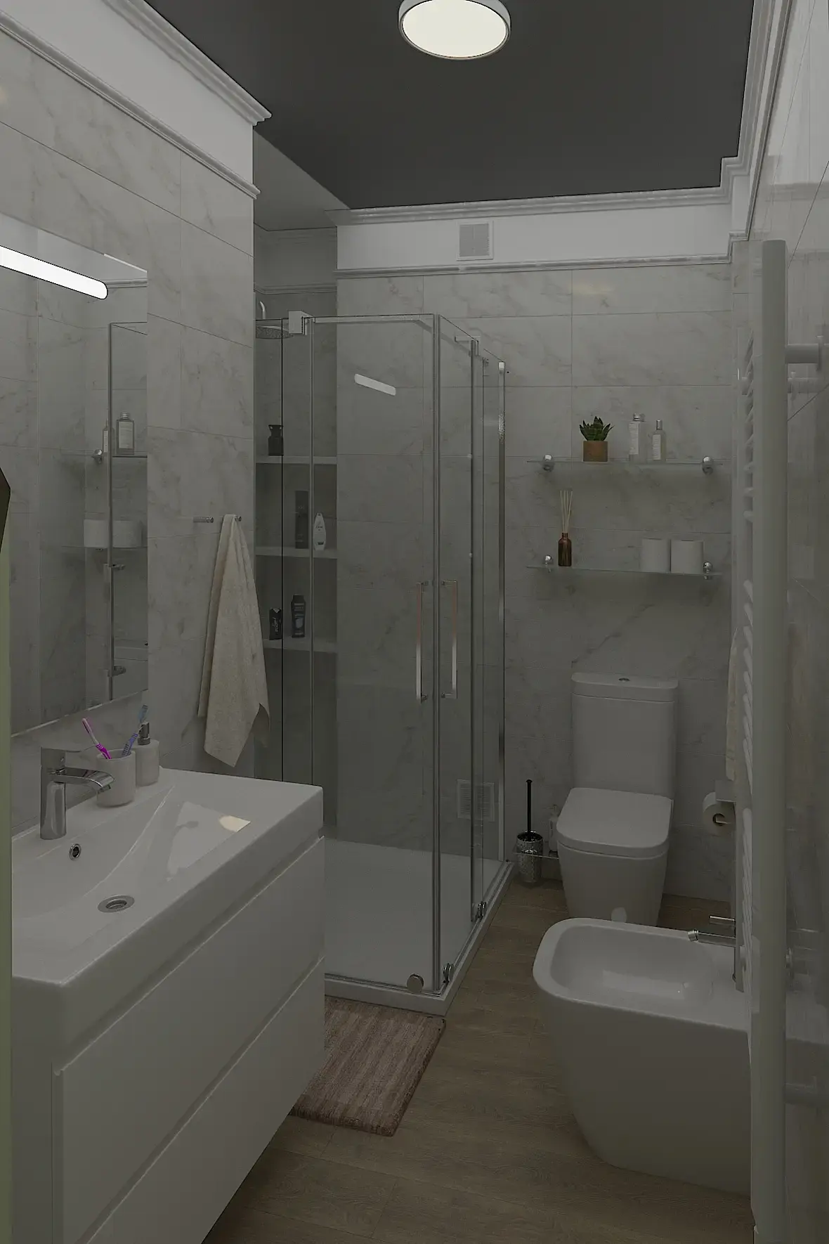

Здравствуйте!
Подскажите, как решить проблему:
есть сцена, где под потолком установлен вспомогательный источник света - VRayLight (Plane).
Он установлен под потолком, на несколько миллиметров ниже потолка.
Но при рендере там, где светильник закрывает часть потолка, он визуализируется темным.
Как мне решить эту проблему - изменить настройки VRayLight, или материала потолка?

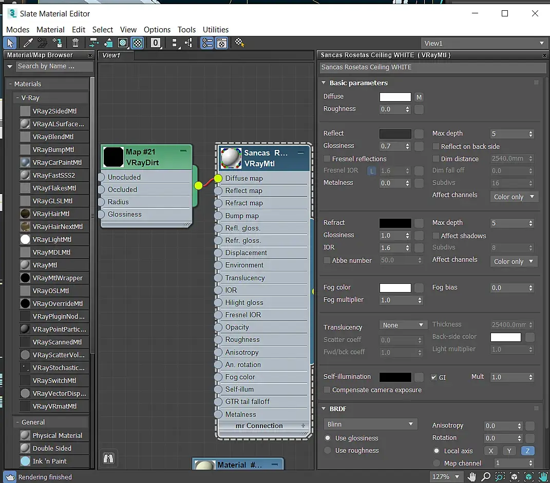

В настройках VRayLight уже стоит галочка "Invisible", а по поводу материала - проблемы не замечал, пока не сменил материал на этот, с VRayDirt:
На сайте c 19.02.2011
Сообщений: 4257
И вывод?

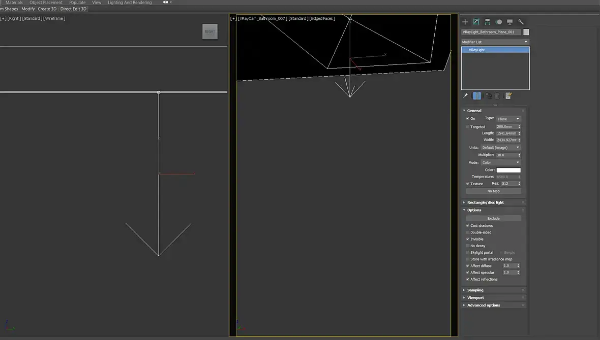

You can enable the double sided option in the light and if the problem is not solved, lower the light a little more, if you turn down the light and the problem is not solved, mirror it, these are the only things that come to my mind, I often  I had this problem that was solved by moving the light down.

Да, видимо в материале было дело. Скорее всего, в VRayDirt. Сменил материал, и все стало нормально опять.
Интересно, как это работает.
I tried to make the light double-sided, but it didn't help - the rendering result got even weirder.  But it appears that the material I used for the ceiling was the problem
