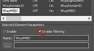

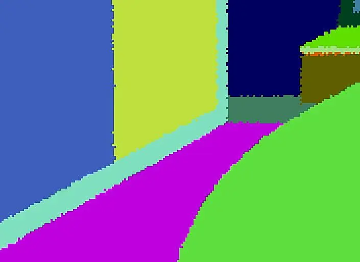

Подскажите, почему у пасса VRayRenderID и VRayMtlID картинка получается с зубцами? Остальные пассы рендерятся без проблем, все гладко.
Вирей 3.60.03, настройки лайткеш ставлю 2000, Иранианс мєп ставлю на максимум, разрешение картинки 4000 по большей стороне.

Включить фильтрацию в сооветствующих рендерпассах. Для VRayMtlID, кроме того, надо целочисленный тип фильтрации заменить на тип с плавающей точкой (output type - переключить с Integer на Color).
Речь идет об этой галке?
Не помогает(

Dizeloid
В настройках рендер элемента переключить на "Color with АА"

На сайте c 31.10.2009
Сообщений: 83
Спасибо, помогло!

Привет. Проблема как у ТС с VrayRenderId, включение галки фильтрации не помогает. Сама картинка гладкая и чистая, а этот пасс весь лесенкой. В чем может быть проблема?

Iram-an это вроде и не проблема. Сколько ни рендерил - там всегда альязинг. Можно заморочится и отрендерить отдельно этот пасс в большем разрешении (причем быстро, повыключав свет, материалы и прочее), затем уменьшить в редакторе и получить антиальязинг.
Если вам оно надо ради выделения по маске, то проще использовать WireColor пасс, но надо смотреть каких цветов сетка объектов. При необходимости можно перекрасить сетку скриптами рандомизаторами, например: http://www.scriptspot.com/3ds-max/scripts/random-wire-color-1
Или воспользоваться VRayMtlID, но ему нужна ручная настройка в еще большей степени.

Именно для этого оно и надо. Заказчик хочет поиграть цветами smiley-crazy.gif Пока попробовала переключиться на vrayObjectid у него есть галка как у мтлайди, для сглаживания. Результат не идеальный, но заметно лучше. Завтра посмотрю в фотошопе что выходит в финале. Если все плохо, попробую Wirecolor, спасибо за подсказку.
