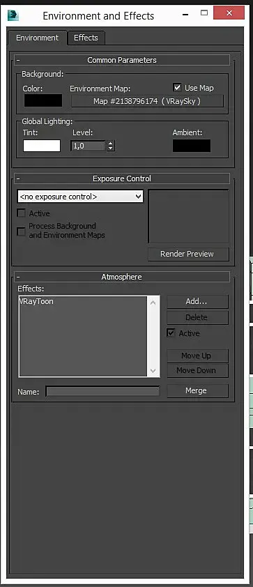

Здравствуйте! У меня вопрос по поводу VrayToon.
Я его включила, настроила. А рендерится все равно фотореалистичная сцена. Оверрид материал выключен. Почему это может происходить?

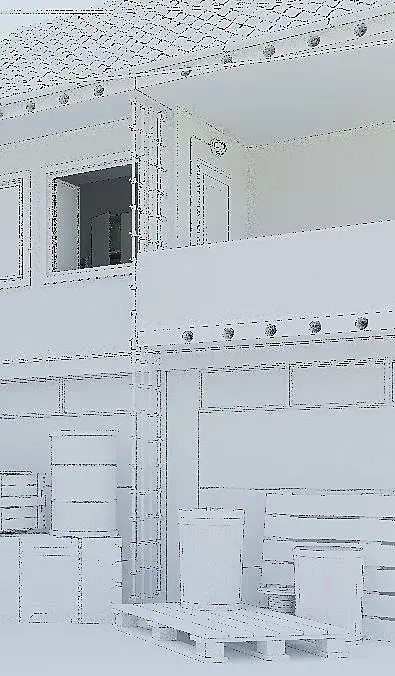

скрины. сейчас рендерится вот так
а нужно получить вот такого типа что то
только чтобы очерчены были контуры предметов, а не вся сетка

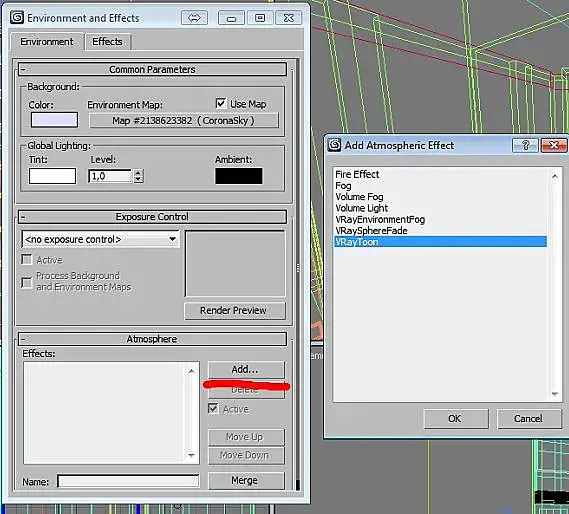

Сообщений: 4006
Чтобы не плодить темы спрошу здесь. Что-то не могу в vray 3.0 найти vray toon. Он там вообще есть?
На сайте c 23.05.2011
Сообщений: 4827
Есть
На сайте c 22.11.2006
Сообщений: 2033
Откуда ни возьмись...
Женька
По клавише 8 искали?
Сообщений: 4006
Prog, спасибо. Не там смотрела.

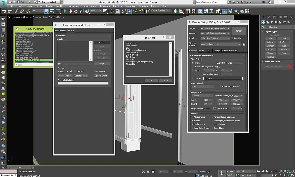

На сайте c 16.05.2013
Приветствую! Давно пользовалься VrayToon, на дефолтных настройках всё хорошо получалось, потом надобность надолго отпала. С тех пор прошло несколько версий макса и вирея. На 3DMax 2018 VRay Adv 3.60.03 дефолтный результат выглядит как на приложенной картинке. Здесь использованы Irradiance Map+Light Cache, всё по дефолту. Перетрогал все настройки которые приходили в голову, брутфорс немного улучшает, но недостаточно.
Видеодрайвер обновлял, директ3д/опен джиэль пробовал менять, больше ничего в голову не приходит.
