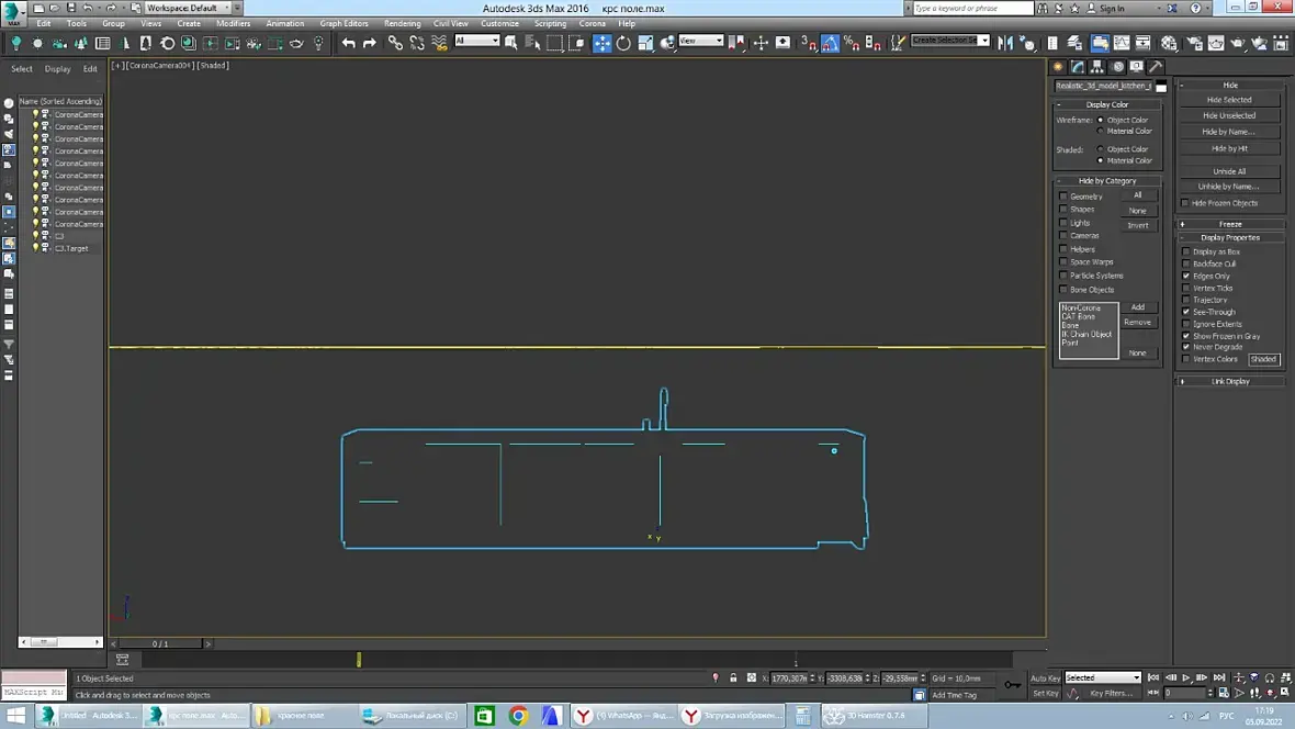

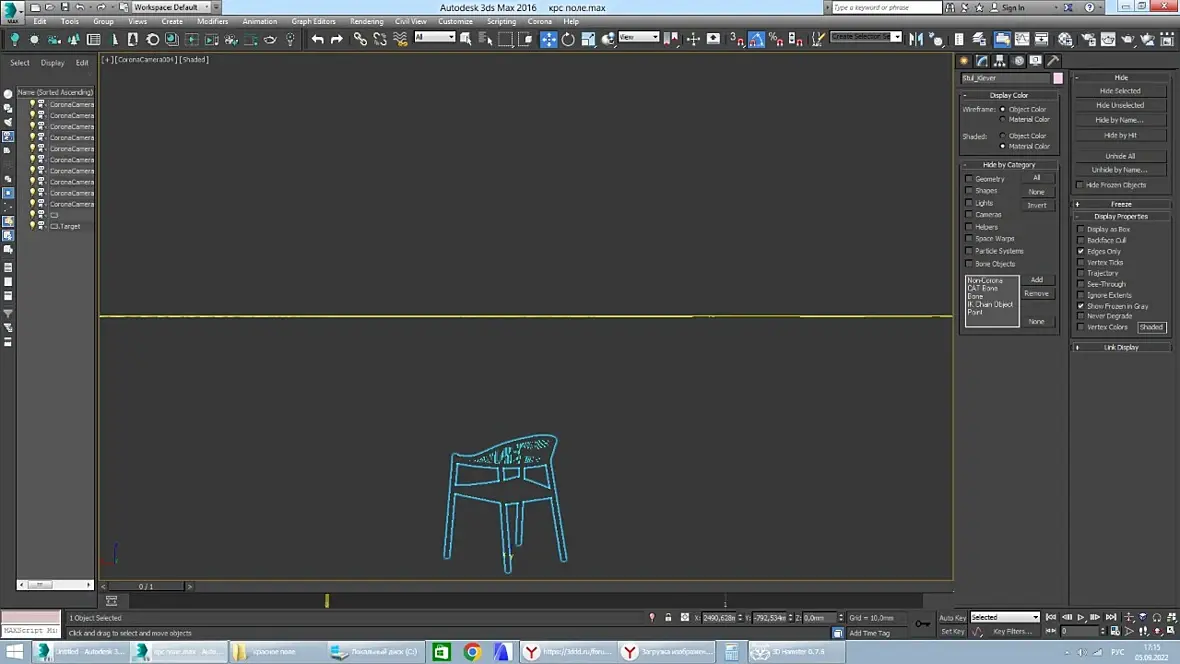

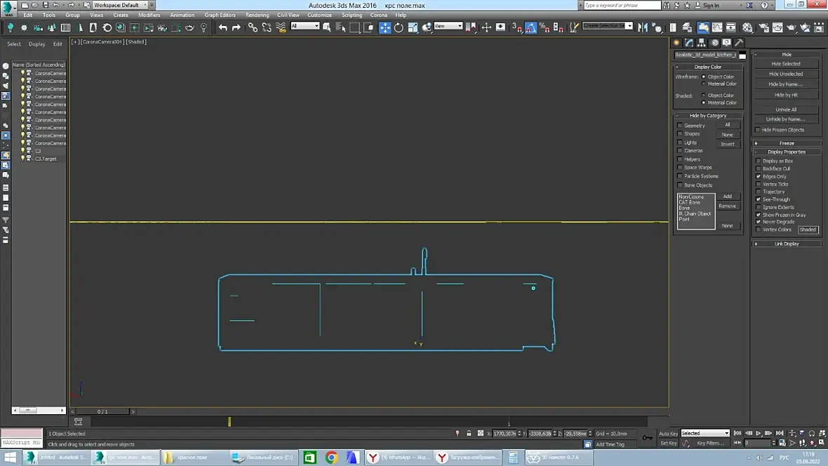

Всем привет! В одной сцене, все предметы стали невидимыми (без граней). Видимо я что-то натыкала и все разом так сделались. Не могу найти решение проблемы, помогите пожалуйста. (Только, когда наводишь на предмет, появляются грани)

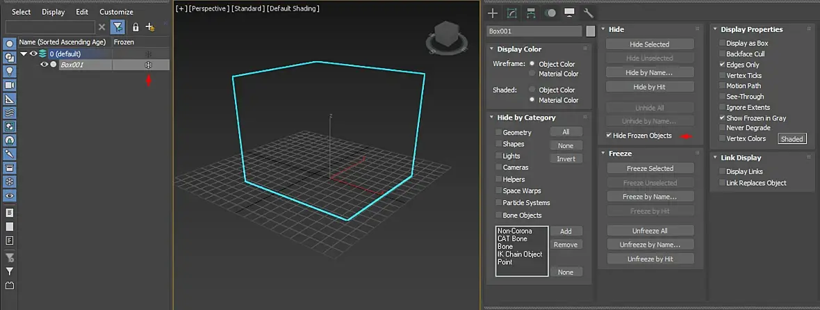

привет, визуально напоминает выбор спрятанных замороженных, возможно в 16-ом этот чекер шалит:
aӀех, на скрине у барышни эта галка снята. Возможно глюк.
Проще было бы если не всю сцену, то хотя бы один объект выложить, чтобы посмотреть че там наковыряли.

grdesigner, я о том же, хотя визуально выглядит будто с ней
