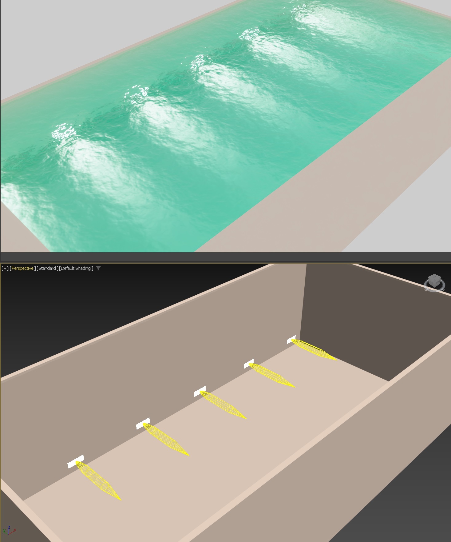

Всем привет, подскажите, кто бы как сделал такие лучи в бассейне, нужно с такой же дымкой? corona

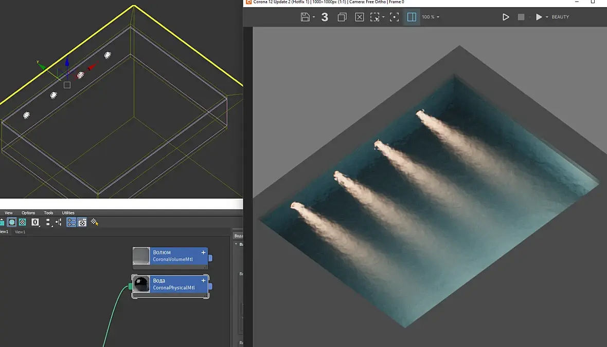

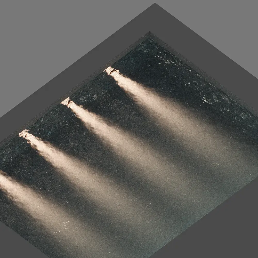

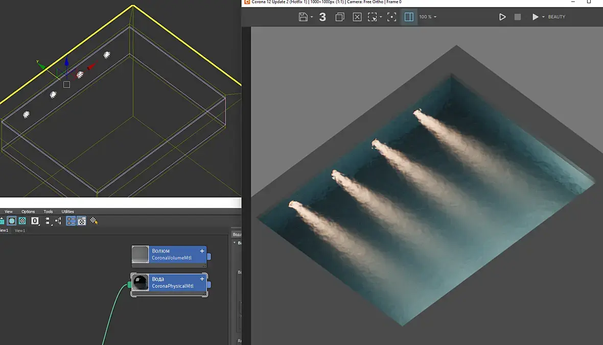

Обычно, если мы не говорим о сферических конях в вакууме, удобнее иметь отдельный материал для воды, и отдельно волюм для эффекта скаттеринга света. Если получается сделать только волюмом материала воды - разницы ноль. но из практики - не получается.
Вот с волюметриком воды (со скаттерингом). Без отдельного Corona volume
Я чаще использую волюм, тк это не только про воду. это в целом типично для многих ситуаций , где в среде присутствует взвесь, пыль, туман и т.д. а волюм, своим обьемом позволяет гибче управлять эффектами, не ограничиваясь геометрией объекта.
Но как обычно - всё под ситуацию. Как тут сделать - показал.
