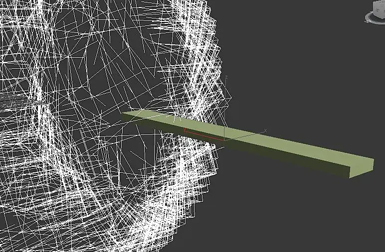

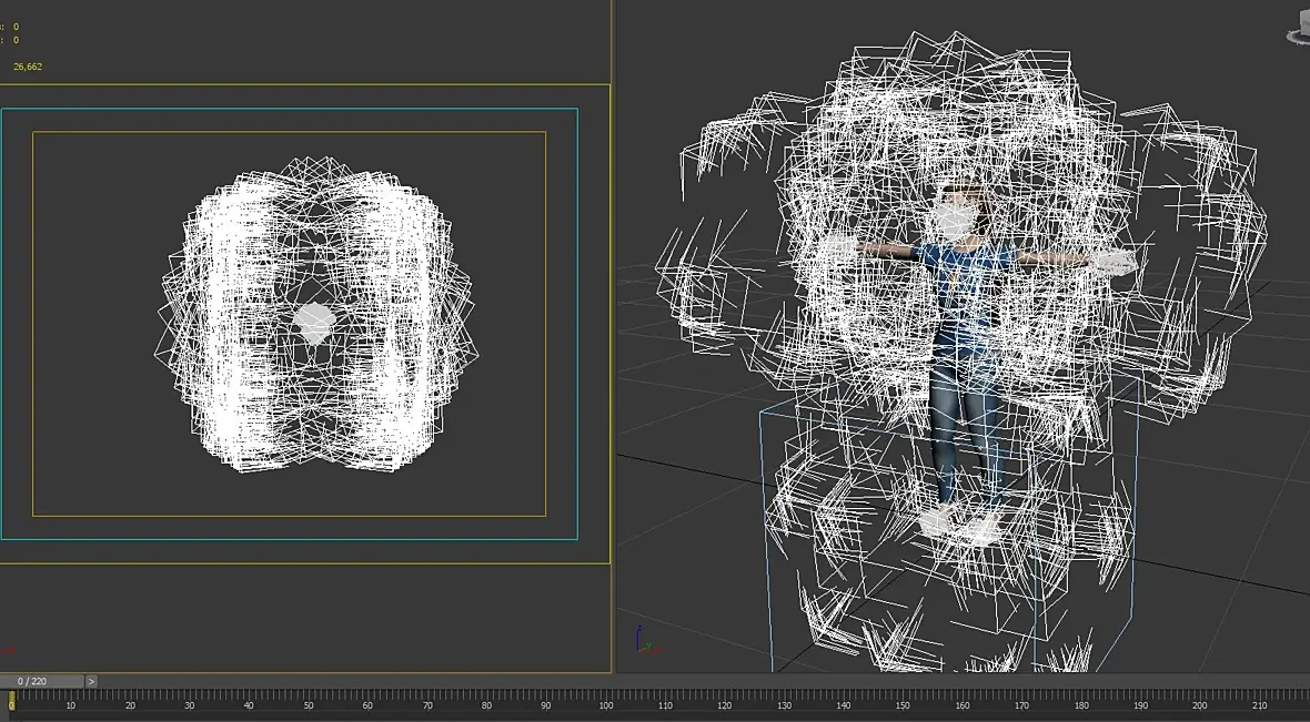

вся сцена в рамках
На сайте c 26.12.2016
Сообщений: 7
импортировал модель, а хелперы заняли весь вьювпорт какимито белыми рамками. Как убрать их или уменьшить, помогите пожалуйста,
с таким не сталкивался.
Сообщений: 7
Спасибо за помощь, при импорте кости не конвертировал в хелперы, помогло. И 2 вариант см поставил при импорте, рамки меньше стали, но при отдалении растут. Пока сойдет и так, времени нет другие варианты искать

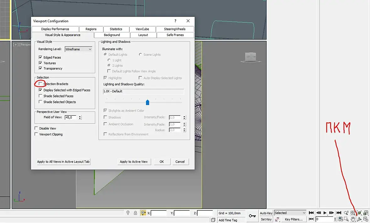

На сайте c 02.08.2008
Сообщений: 636
Мож это поможет.. Хелперы не уберет, но рамки должны скрыться
