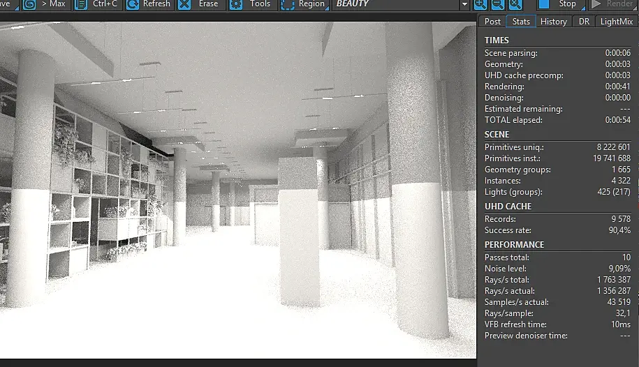

всё в сцене наполовину светлое наполовину тёмное
На сайте c 22.09.2019
Сообщений: 6
Изображение с mtl override. Освещение от hdri, включала выключала - эффекта ноль. С материалами также - менять не помогает. Заново создала колонны - ничего не меняется. Создаю новый объект тоже делит.
С текстурами хуже видно разницу, но картинку всё же портит. В чём может быть проблема?

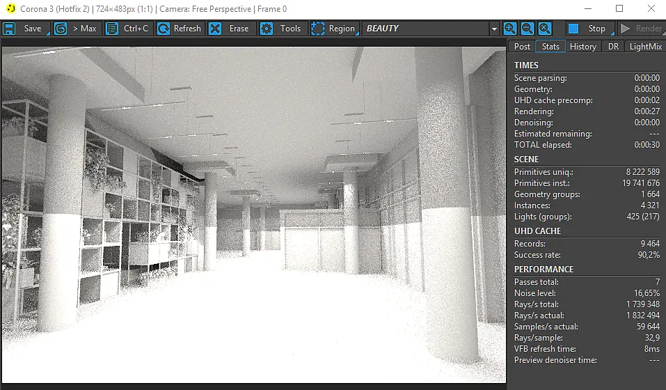

а HDRI откуда светит? у вас там окно напротив? как свет попадает в помещение?
На сайте c 06.11.2017
Сообщений: 143
а если камеру двигать по вертикали, деление остается на том же месте?
Как будто за окном стоит лайт с Directionality - 1
Сообщений: 6
окно со стандартным материалом короновским glass milky
да, на том же, не меняется
а где Directionality смотреть? за окном hdri
свет от ламп такой
Сообщений: 143
а если стекло (окно) за камерой убрать, тоже все как было?
ну в сцене может быть скрытый огромный лайт плейн, вот он и светит smiley-smile.gif
Сообщений: 6
не помогает, что со стеклом, что без одинаково.. и скрытых объектов тоже нет
Сообщений: 17029
Как будто огромный источник света лежит в сцене посередине всего
На сайте c 03.05.2012
Сообщений: 750

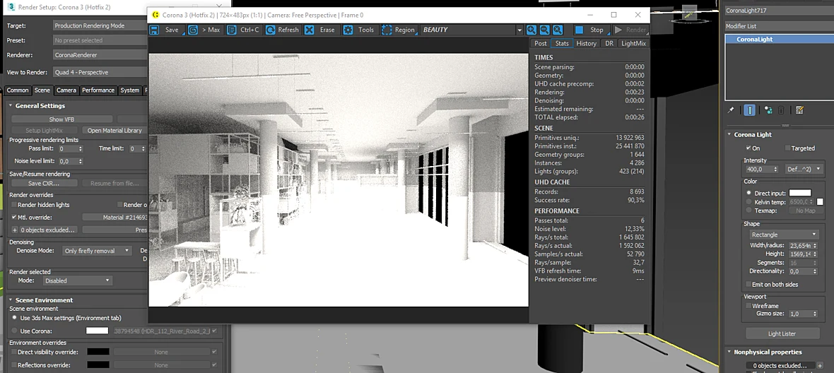

а попробуйте интереса для вырубить HDRI (так, чтобы снаружи совсем ничего не светило) и прибавить света лампам и посмотреть, что будет
Сообщений: 6
проверила через scene explorer - ничего лишнего
разница сохраняется, в два раза увеличила интенсивность ламп. мне кажется дело здесь не в освещении, а вот в чём - вопрос..
Сообщений: 143
мердж в новую сцену
На сайте c 18.03.2014
Сообщений: 37
поставьте лайтмикс на каждую группу отдельно, отключайте по очереди во фреймбуфере
если дело не в свете, то надо смотреть геометрию
На сайте c 29.04.2010
Сообщений: 1076
Тольятти /Самара/ Воронеж
плейник как буд-то висит и светит в пол... unhide all сделайте. в лайтлистнере можно весь свет убрать кроме какой нить сферы в центре сцены
На сайте c 18.04.2015
Сообщений: 30
Украина
Выглядит будто на половине высоты начинается куб шириной на всю сцену с VolumeMtl, который понижает светопропускаемость
upd: или как в UE4 куб для локальной настройки экспозиции - не помню, есть ли такой метод в максе, но просмотрите раздел эффекты в меню по клавише 8
На сайте c 20.12.2011
Сообщений: 514
лаймикс настройте и найдете что так светит...
Сообщений: 5675
Kalevan
Где ж вы ХДРИ выключили когда у вас освещение от максовского энвайронмента стоит...
Сообщений: 6
по очереди удаляла объекты и оказалось дело в самих моделях ламп! они почему-то давали такой эффект..
