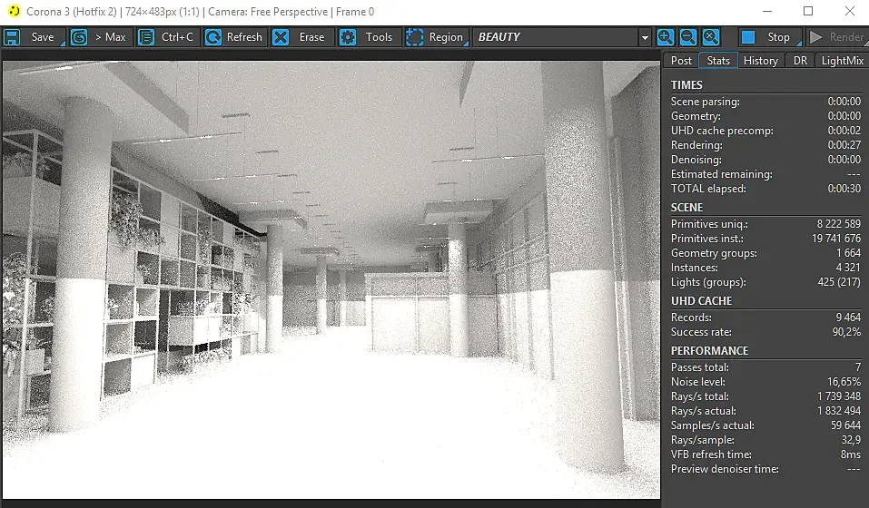

Изображение с mtl override. Освещение от hdri, включала выключала - эффекта ноль. С материалами также - менять не помогает. Заново создала колонны - ничего не меняется. Создаю новый объект тоже делит.
С текстурами хуже видно разницу, но картинку всё же портит. В чём может быть проблема?

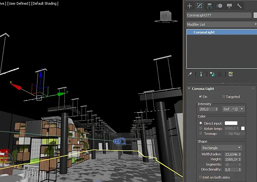

свет от ламп такой

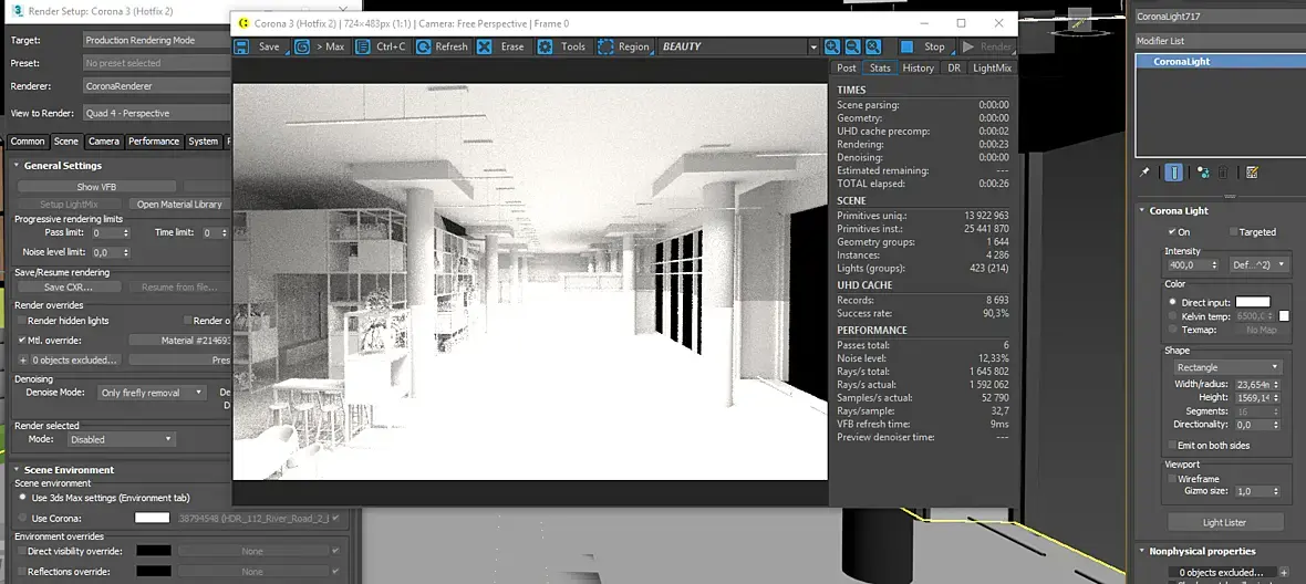

а попробуйте интереса для вырубить HDRI (так, чтобы снаружи совсем ничего не светило) и прибавить света лампам и посмотреть, что будет
разница сохраняется, в два раза увеличила интенсивность ламп. мне кажется дело здесь не в освещении, а вот в чём - вопрос..
Где ж вы ХДРИ выключили когда у вас освещение от максовского энвайронмента стоит...

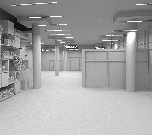

по очереди удаляла объекты и оказалось дело в самих моделях ламп! они почему-то давали такой эффект..
спасибо всем за помощь!
