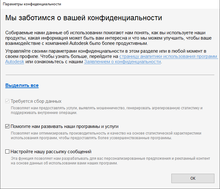

Доброго дня камрады, что за окно постоянно всплывающее на всех продуктах 2022 автодеска? Как убрать?

у меня помогло только удаление всех продуктов автодеска и замена версий, двое суток и танцы с бубном не помогли....

Удалите ODIS: C:\Program Files\Autodesk\AdODIS\V1\RemoveODIS.exe
Не помогло...

Удалили саму папку AdODIS?

Да, спасибо, помогло!

Да тут без танцев с бубнами ни как, удалил эту папку, стал ругаться менеджер лицензий при запуске, восстановил папку, перестало окно конфиденциальности всплывать...

Большое спасибо, удаление папки помогло

ну хз... я несколько раз снимал тычку "помогите нам...", и оно перестало появляться везде (AutoCAD, Revit, ReCap, 3D Max). Поначалу после снятия этой тычки тормозило, потом прошло. Лицензии не слетали

Для устранения данной проблемы следуйте инструкциям ниже.
Закройте все программы Autodesk.
Перейдите в следующую папку:C: \ Users \ <пользователь> \ AppData \ Local \ Autodesk \ AdlmЗамечания: Данные приложения папка является скрытой папкой (см. Как включить скрытые файлы и папки в Windows ). Переименовать AdlmUserSettings.xml подать в AdlmUserSettings.xml .old ,
Замечания: Если переименование файла не мешает появлению окна заявления о конфиденциальности, проверьте права доступа к папке Autodesk (щелкните правой кнопкой мыши> Свойства> Безопасность).
Убедитесь, что «Полный контроль» предоставляется текущим учетным записям пользователей и групп.
В качестве обходного пути, возможно, будет возможно редактировать AdlmUserSettings.xml файл и введите данные, чтобы указать, что заявление о конфиденциальности было принято. открыто AdlmUserSettings.xml в блокноте и убедитесь, что присутствует следующее:<Ключ данных = " 001F1: 2014.0.0.F «> 1
