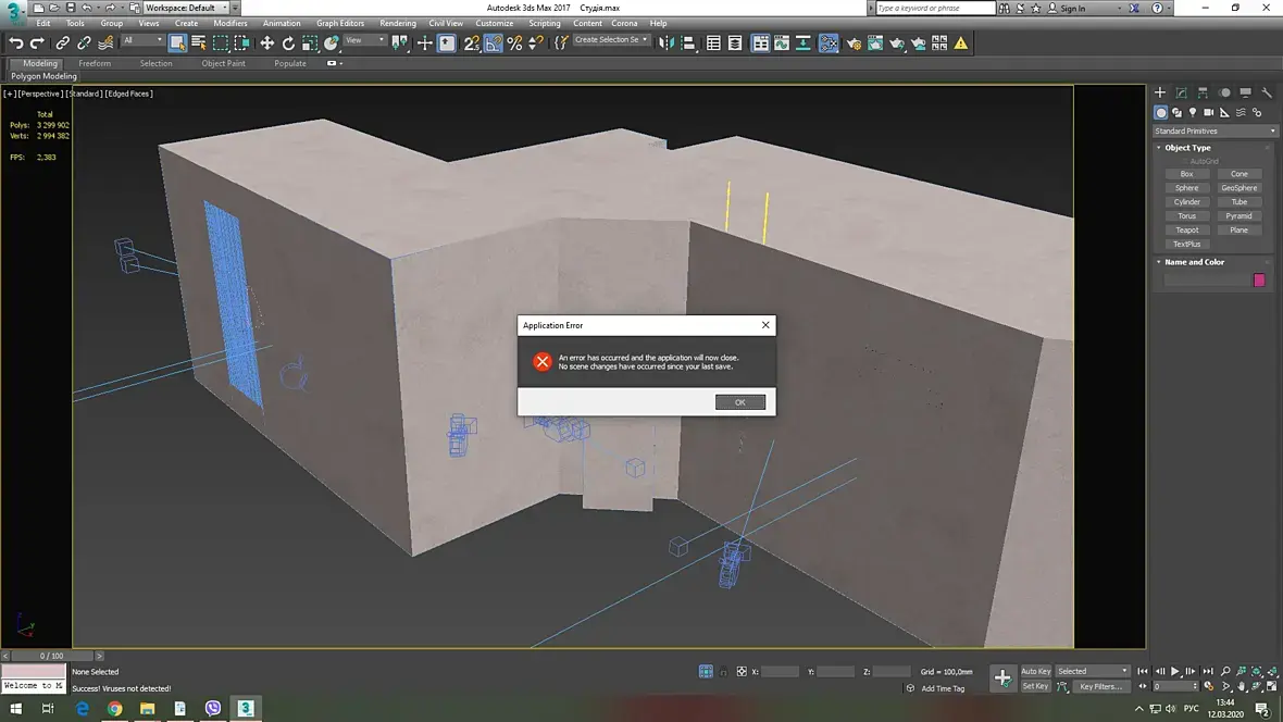

Всем привет. 3ds max запускается нормально, нет никаких ошибок, предупреждений и тд., но как только хочу открыть Material Editor, так сразу же выбивает 3ds max.
С помощью Prune Scene всё почистил. Из-за чего может вылетать? Может из-за того что сцена тяжелая и компу не хватает мощности? Или что-то другое?

Не помогло. Это походу из-за компа. Открыл файл на другом компе, помощнее, то там порядок. А может и такое, что файл как-то поврежден, потому-что если всё удалить со сцены, то Material Editor всё равно не открывается, выбивает.
Короче решил проблему тем, что открыл новый файл 3ds max и туда закинул сцену через Merge.
