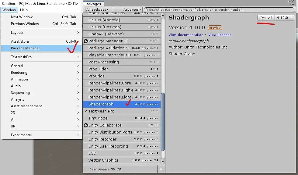

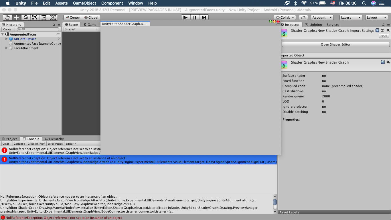

Сук, вот специально установил новую Юньку потыкать их шэйдер эдитор визуальный. И что??? Где блин он? Не смог его найти. Полез в гугл - https://answers.unity.com/questions/1455530/shader-graph-option-missing.html
И как это понимать?  Нафига мне эти танцы? проще со стора установить... Тьфу блин

Цитата Slazzo:
бред PackageManager->Advanced->Show All или Show Preview
Бред это заявлять, что это работает из коробки, когда по сути это нифига не из коробки. Я офигиваю с таких вот информаторов, которые так уверенно заявляют об этом, еще и пристыжая тебя...
Еще раз говорю, что легче установить с маркета сторонние решения, чем искать на форумах, как эту свистоперделку включить. Претензия не к юнити, а к людям, которые мне доказывали и стыдили.
 К тому же эта шляпа еще и не работает!
Отличное решение из коробки... Нет
